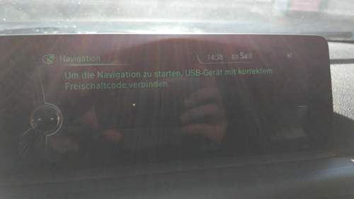

@take_me_sfz
Naja, ich glaube, das gleiche ist mir letztens auch passiert. Allerdings mit EsysX. Es wurde lediglich FDL-Codiert. Getestet haben wir, ob id5 oder id6 Optik funktioniert.
Genau sagen, ob es das Problem ist, kann ich nicht, da der Kunden weggefahren ist und mir dann nur dieses Bild geschickt hat.
Oli tippt auf rejected FSC.
Kennt jemand die Meldung? War ein F22 mit EVO aus 2015 mit i-Level 2018-03 oder 2018-07 (nicht mehr ganz sicher).
Photo-2019-02-16-19-18-58
ist es denn nicht damit getan, wenn man den Freischaltcode einfach wieder neu eingibt? Oder kann man den beim NBT Evo nicht mehr manuell eintippen?

@steffmaster78
Da kürzlich von privat gekauft, wird das mit dem Code schwierig. Komisch ist aber auch, dass er nach einem USB-Stick fragt.
Muss auch sagen, dass ich, logischerweise, nicht der Profi bzgl. EVO Map Update bin.
Wenn es daran definitiv liegen sollte, muss er mit dem Verkäufer nochmal telefonieren.
