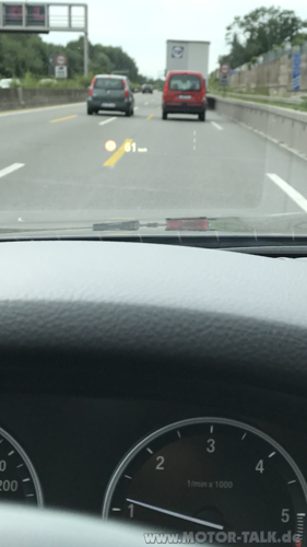

Hallo, ich habe letztes Jahr im HeadUp die Entertainmentliste codiert...also Titelanzeige und Radiosender...
seit heute habe ich das Problem, dass er auf der rechten Seite im HeadUp Display drei weiße Balken aufgetaucht sind, auf Höhe von der Titelanzeige...habe schon zweimal das Auto ausgemacht und wieder angemacht. Nach jedem Start war der Fehler weg aber sobald ich wieder scrolle, zeigt er wieder die Balken an.
Img-5433
Hallo!
Dazu gibt es entweder hier in Thread oder aber im Forum schon ein Thema.
CU Oliver
