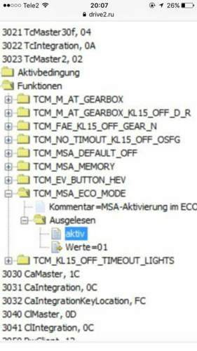

Habe noch eine Frage.
habe bei mir die Start/Stop Automatik auf Memory gelegt.
Wenn ich im Comfort Modus bleibe (FES) passt alels.
Wenn ich aber den FES auf Eco stelle, dann wird die Start/Stop Funktion aktiviert und auch beim Rückschalten auf Comfort bleibt es aktiv.
Kann ich das irgendwo so einstellen das das auch im Eco Modus deaktiviert bleibt?

@wtgt205
Mit neuen Update sollte es gehen.
@ wtgt205
Danke.
Neues Update von was? Von E-Sys oder vom Auto?
Und wo finde ich dieses TCA_MSA_ECO_MODE?
