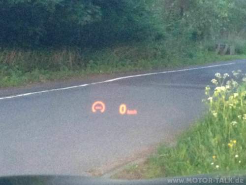

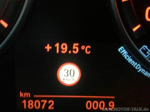

Wie gesagt, 2 Sachen die nicht schön sind:
1. Die Speedlimitanzeige taucht nur 3 Sekunden auf, danach ist wieder dieses --- Zeichen....
2. Der Hintergrund auf dem HUD ist leider transparent und nicht weiss, so wie es aus dem Kombi zu sehen ist. Mein HUD sollte das eigentlich können, da der HUD Testmodus das auch entsprechend anzeigt.. Ist aber eventuell nur eine Ländereinstellung?
Hud-test
Sli-kombi
Sli-hud

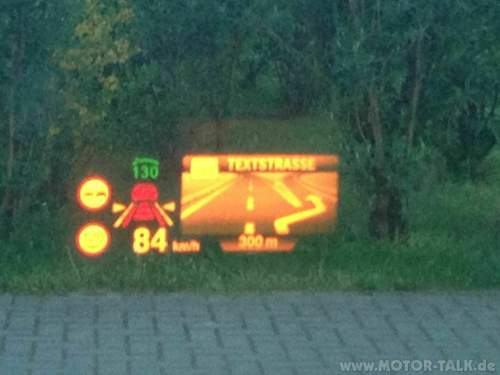

Gerade bei einem neuen F11 mit Multifunktions-Kombi gesehen, dass Modul hieß dort Dkombi und nicht Kombi. Mal was neues.
HUD_Entertainmentlist steckt auch nicht mehr in Kombi_3000_Anzeige. In Kombi_3003 findet man HUD_Entertainment_Enable welches man auf aktiv setzen kann. Dieses erzeugt nun bei der HUD-Einstellung ein Feld zum Auswählen der Entertainment-Anzeige, dieses ist aber nicht anwählbar. Setzt man nun noch HU_NBT_3000_HMI bei HUD_Entertainmentlist ein aktiv, dann passiert immer noch nichts. Es erscheint keine Anzeige. Identisch ist es beim Blinker im HUD. Setzt man beides auf aktiv, dann wird kein Auswählfeld erzeugt, es erscheint kein Blinker im HUD bzw. keine Möglichkeit bei Einstellung HUD.
Einer eine Ahnung wieso? Ist der Eintrag aktiv unter Kombi_3003 zu viel?
Nächste Frage. Bei den neuen Fahrzeugen fehlt die Möglichkeit bei Einstellung Sport dort separat Fahrwerk und Lenkung auszuwählen. Wie bekommt man die wieder? SPA_Sport_Enable unter Kombi wird wohl nicht viel bringen, oder?
CU Oliver
