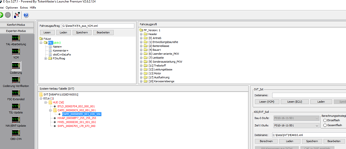

Guten Abend @all,
ich bitte um Eure konstruktive (!) Unterstützung.
Nach vielen Jahren erfolgreichen Codierens mit VCDS (VW) und dem Wechsel meines Fahrzeugs zum BMW F10 habe ich mich an E-Sys gewagt. Und siehe da, ich zahle offenbar gerade Lehrgeld.
Habe versucht Video in Motion freizuschalten, und anschließend erhalte ich diverse Warnhinweise im Kombi und CIC.
Das HUD zeigt ebenfalls keine Inhalte bzw. nur Striche mehr.
In der SVT wird mir zwar HUD angezeigt, jedoch fehlt mir die passende CAFD.
Soweit die laienhafte Beschreibung.
Gibt es im Bereich 381xx einen hilfsbereiten Mitstreiter? Oder würde mir bitte jemand helfen?!
Vielen Dank.
Greetz
A
E-sys
Vcm lesen und anschließend im unteren Feld wo die Reiter sind den Eintrag svt: xxxxxx anwählen und codieren dann sollten alle Fehler weg sein
Moin....Danke. Werds gleich prüfen.
@BMW61530D: Danke. Auf den ersten Blick alles grün. Allerdings hat sich die HUD Anzeige nicht verändert.
Das CIC zeigt mir nun noch ein angebliches Kombi Update an?!
Ich werde mich da mal weiter durcharbeiten.
Nochmals Danke.
Puh!!!!! Problem gelöst. Alles wieder im Lot!
Wenn mans einmal richtig macht. ;-(
Greetz
