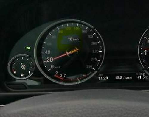

Kann mir jemand sagen, welchen wert ich für den Digitalen Tacho im 6WB ändern muss?
mfg
6wb
@Breeze83 schrieb am 11. November 2016 um 14:36:47 Uhr:
mfg
BC_DIGITAL_V
wäre meine Idee.
Das habe ich gerade bei http://www.bimmerfest.com/ gefunden:
"Not sure if this was discussed before, I found it while going through the CAFD when looking for the code to enable hp/kw display in sport mode.
It enable the additional Digital Speed display in alternative unit.
DKombi -> 3000 Anzeige_konfiguration, 32 -> Digital_Tacho_Enable -> mph_kmh (default: keine_anzeige)
Attached Thumbnails"
quelle: http://www.bimmerfest.com/forums/showthread.php?t=682923
Werde ich heut abend mal testen.
Ja, könnte auch möglich sein.
Ich war mir da jetzt nicht sicher, ob das beim 6WB der gleiche Wert ist.
Hallo!
Das ist beim 6WB der Klassiker. :)
CU Oliver
