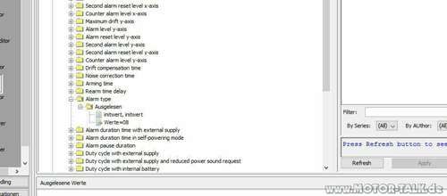

Ich hatte eben einen F16 hier, leider konnte ich auch dort die Alarmanlage nicht auf US umstellen.
Man musste doch nur im FZD Alarmtype auf US ändern, oder?
Habe ich irgendwo einen Denkfehler?
Anbei ein Screenshot, ursprünglich wars auf 9A, dann auf 08, aber kein Erfolg :(

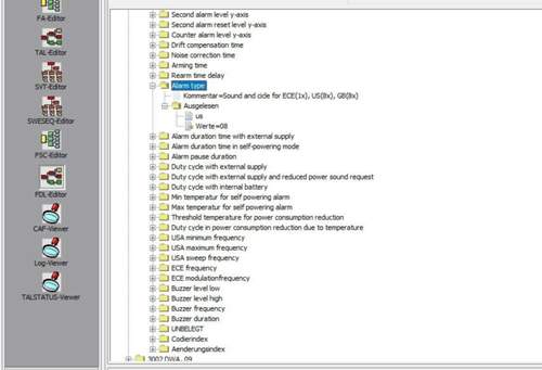

Ja, eigentlich alles richtig.
Aber bei mir sieht's ein bisschen anders aus.
Wert 08 ist aber gleich.
9A finde ich bei keiner Einstellung.
Vielleicht wurde da mal was geändert.
Alarm-type

Danke dir, warum sich der Ton nicht ändert ist mir ein Rätsel :(

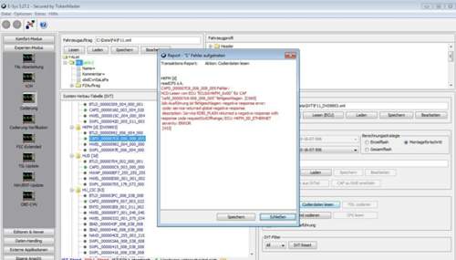

Hallo Codierexperten,
Ich bin blutiger Anfänger was codieren betrifft. Habe aber dank vieler Beiträge hier im Forum schon einiges Umsetzen können...
Beim Versuch mich mittels ESYS mit dem SG HKFM zu verbinden bekomme ich eine Fehlermeldung (siehe Bild).
Beim erneuten Versuch die Codierdaten des HKFM auszulesen bin ich leider auf Codierem gekommen :-(
Seitdem geht die Heckklappe nicht mehr automatisch auf...
Habe ESYS 3.27.1 und psdz 59.4
Kann mir jemand helfen?
Dir fehlt die angezeigte cafd. Lade dir die aktuellen psdzdata runter dann sollte es gehen

Hallo Leute,

...ein Anfänger sollte hier mehr mitlesen anstatt in die Taste zu hauen. Du hast die CAFD zerschossen auf Grund eines Bugs seitens Token Launcher.
Es wurde hier mehrfach darauf hingewiesen!
Nutze E-SYS Plus und weise neue CAFD zu.
Wie man dieses vollzieht findest in diesem Thema. Und deine Daten sind für die Lösung schon neu genug.
Hallo!
Das wird leider nicht so funktionieren. Der Fehler beim Launcher 2.5.4 Build 108 ist dann weiterhin da.
E-Sys so starten, nicht mit dem Launcher. Verbinden, FA lesen und aktivieren, lesen ECU. HKFM eine CAFD zuweisen und es codieren. Das geht auch ohne den Token des Launchers.
