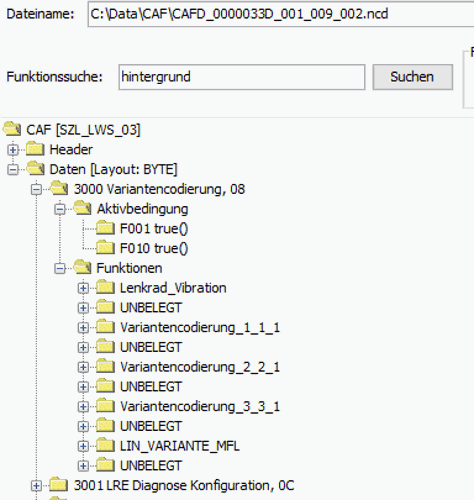

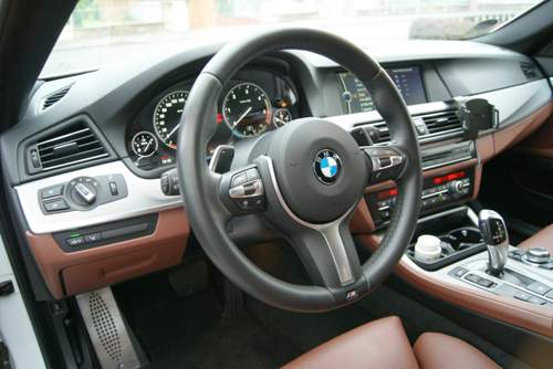

Ich wollte gestern Nacht nach erfolgtem Umbau auf ein LCI-Sportlenkrad die Schaltwippen codieren und dachte, ich suche im SZL einfach den Eintrag Paddels_Verbaut und setzte den auf aktiv.
Nach dem ich die Codierdaten gelesen habe, kann ich aber den Eintrag gar nicht finden.
Muss ich das erst beim FA beifügen?

Mit "SZL/Paddels_Verbaut auf aktiv" komme ich nicht weiter.
Bin ich an der falschen Stelle (siehe Bild)?
Keine-schaltwippen
Hallo!
Ach herrje, was macht denn der Launcher aus der armen CAFD?
CU Oliver
Oliver gehe ich richtig der Annahme das dies das kleine steuergerät ist wo keine schaltpaddels kennt? Hatte das Problem bei meinem Kollegen. Er brauchte ein grösseres wo zb dann auch Lenkradheizung kannte
Problem mit Hilfe von Wolli gelöst.
Anhand seiner Erklärung habe ich SA 205 (Automatik) durch 2TB (Sportautomatik) im FA ersetzt und das SZL sowie EGS danach codiert.
Damit waren dann auch die Lenkradwippen funktionsfähig 🙂.

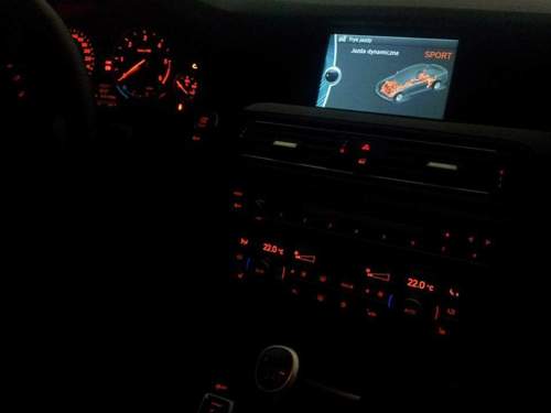

Im Bild habe ich noch mal kurz aufgezeigt, welche Anzeige bei mir nicht mehr geht. Ideen dazu? Im Menü vom CIC kann man die Anzeige an- und abwählen. Der Haken ist natürlich gesetzt.

Der Launcher hat Deine CAFD nicht richtig übersetzt, denn der Eintrag für Paddels ist drin, versteckt sich bei Dir aber hinter den kryptischen Formulierungen. Via 2TB geht es auch, ist aber umständlicher.

Noch eine Idee zur der Fahrmodusanzeige, die nicht mehr geht?
