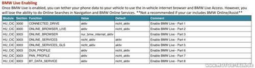

Wenn du mal Zeit, versuche mal das Internet zu aktivieren und schaue mal ob das funktioniert. Ich habe bisher keine Lösung gefunden dies zu aktiveren oder das es wenigstens mal im iDrive erscheint. Vielleicht liegt es ja auch an dem abgelaufen ConnectedDrive Vertrag.
Das mit dem Bc hatte ich schon. Ich kann das mit dem Inet versuchen, welche Parameter muss ich da ändern?
Btw schau mal ins CD Portal. Meins wollte ich am Tag bevor es ausgelaufen ist verlängern für 199€. Das habe ich dann versäumt. Einen Tag später war es abgelaufen und als ich es buchen wollte, habe ich es nochmal für 80 Tage kostenlos bekommen.
Sollte auch für NBT funktionieren - Ich habe anhand der Suche in Esys die Parameter gefunden.
Da steht, dass danach CD nicht mehr funktioniert, dann kann ich es leider nicht testen

Bei mir sind "beide aktiv", meinst du dies ist der Grund warum bei mir "Internet" nicht angezeigt wird.
Die Codierung laut der Liste scheint korrekt zu sein oder?
Hallo!
Du kannst ein deutsches Auto nicht einfach so auf Internet via Kundenhandy umstellen. BMW sieht dieses bei Fahrzeugen nicht vor, die für Länder bestimmt sind, in denen ConnectedDrive zur Verfügung steht. Deutschland ist so ein Land. Anders wäre es, wenn Du ein Ami-BMW hättest, denn da würde es gehen. Oder man macht halt seine Combox zu einem Ami. :)
CU Oliver
