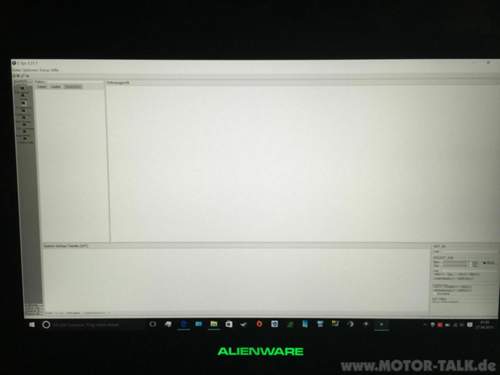

Mein Auto hat gestern leider ein Update bekommen, jetzt habe ich E-Sys 3.27.1 installiert, inkl. Premium Launcher und psdzdata 58.1. Das Setup hat anscheinend geklappt, E-Sys startet. Morgen werde ich mal die Verbindung zum Auto testen.
Nur sieht alles ein wenig "unschön" aus...ich habe ein UHD Display im Notebook, die Anzeige von E-Sys passt nicht wirklich. Selbst wenn ich das Display auf FHD stelle, wird es nicht besser. Bild ist im Anhang. Beim Premium Launcher ist der Haken drin bei "High resolution fix", allerdings bringt es keine Besserung.
Kann man sonst irgendwo etwas einstellen? So wie es jetzt ist, ist die Gefahr relativ hoch, dass ich mich versehentlich verklicke..
Hallo!
@Hurrr
Du musst die Dienste aktualisieren. Steht da nur Pannenservice, dann Taste Optionen und dort Dienste aktualisieren wählen.
@5teph
Der Fix geht leider bei 3.27.1 nicht, bei der 3.24.3 klappt er noch. Diese kann die 58.2 leider nicht verarbeiten. Ergo muss man damit leben. Nehme ich mal mein Surface Pro 4 geht es mir auch so. Wollte mich immer schön mal dran setzen um das zu ändern. Tokenmaster scheint den Launcher leider zurzeit nicht zu überarbeiten.
CU Oliver
Danke dir für die Info. Dann muss ich wohl noch mehr aufpassen beim codieren.. :)
