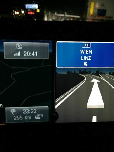

Hallo! Weiss vielleicht jemand woher der schwarze Punkt zwischen den splitscreens kommt bzw. warum er nicht verschwindet? Normalerweise blendet sich das aus, bei mir bleibt er immer da. Lg
Hallo!
Der steht bewusst da und soll Deinen iDrive Controller darstellen. Damit soll visualisiert werden, dass man an die rechte Seite, also an den Splitscreen mit einem Drücken nach rechts mittels des Controllers kommt. Bei anderen Einstellungen variiert die Darstellung sogar etwas.
CU Oliver
Hallo! Komisch, der ist mir nie wirklich aufgefallen. Das mit nach rechts druecken weiss ich natuerlich. Ich war immer der Meinung, das der Punkt nach einer gewissen Zeit verschwindet. Aber Danke fuer die Antwort.
Gute Nacht aus Wien
Hallo!
Schau Dir im Navi-Screen mal den Punkt an und mache einen Klick nach rechts (also iDrive nach rechts drücken). Schon verändert der Punkt seine Optik und zeigt an, dass es mit einem Klick weiter nach rechts eine Liste gibt (für den Splitscreen Inhalt).
CU Oliver
