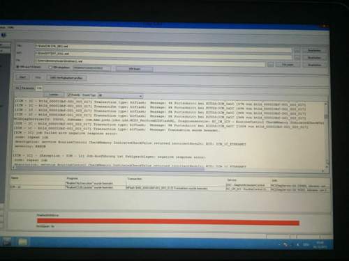

Icm, acc, szl, dsc sind gebraucht. Und wenn ich die vier flashen will sagt er etwas von
"SVK IST passt nicht zu den erwartenden SGBIMDs"
Muss ich die neuen Steuergeräte erst in VCM schreiben?

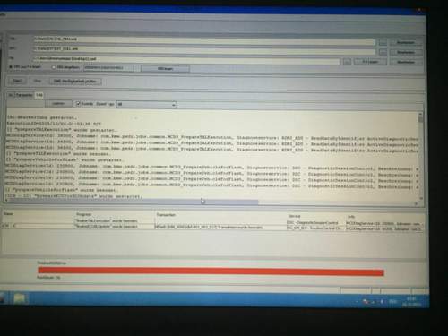

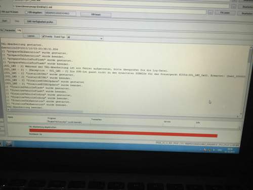

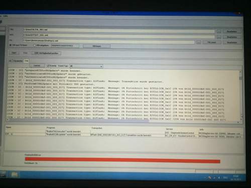

icm und slz sind fehlgeschlagen.
kommt etwas von nemm ECU ETHERNET FEHLER. und logisch beide nicht mehr ansprechbar
habe esys 3.26.1 mit 54.1

Zu HW-Kennung zu SVTist -> ist es dann egal was man bei Bau I-Sufe auswählt?
Hallo!
Die Berechnung der SVT_Soll läuft wie normal ab. Sind nun bei einer ECU Hwel oder Hwap Dateien blau/rot, so geht der Flash in die Hose. Daher klickt man nun auf HW-Kennungen aus SVTist und versucht es anzupassen. Erst dann speichern und die TAL berechnen.
Es gibt keine Garantie, dass es funktioniert. Flashen birgt immer ein Risiko.
