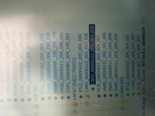

@ctrcojote schrieb am 24. September 2015 um 12:15:12 Uhr:
Hi.
Ich hab auch ein paar Fragen zu Esys Plus. es hat oft Startschwierigkeiten. ich klicke auf launch aber es tut sich nichts. Ich muss da manchmal öfter drauf klicken bis sich was tut. habt ihr auch das gleiche Problem.
Das andere Problem ist, das bei Kafas nur Punkte angezeigt werden. bei allen anderen Steuergeräten wird alles sauber angezeigt. nur bei Kafas nicht.????

Startschwierigkeiten von E-Sys Plus kenne ich nicht. Man kann nur ab und an vergessen das entsprechende E-Sys Symbol oben anzuklicken bevor man auf Launch drückt.
E-Sys Plus versucht wie alle anderen Launcher auch die Kommentare in den CAFDs anhand der Start- und Endbits wiederherzustellen. Dazu werden meistens Daten der 54.1 benutzt, da diese die letzten vollständigen Dateien waren. Sollte sich also eine CAFD massiv verändert haben, dann könnte diese Wiederherstellung musslingen und man sieht nur Punkte. Um welche CAFD-Nummer geht es denn bei Dir (also vollständiger, wenn auch kryptischer Name der CAFD)?
CU Oliver

diese cafd ist es
Hallo!
You've got PN.
CU Oliver

...dieses Tool hat manchmal Probleme mit Basisdesign von Windows. Welches Betriebssystem wird verwendet?
bei mir win7 32 bit

@wolli.
danke.es lag echt an der Darstellung von windows. ich hatte alle visuelle Effekte ausgeschaltet.
...gern geschehen, einfach alles bei Standard belassen.
