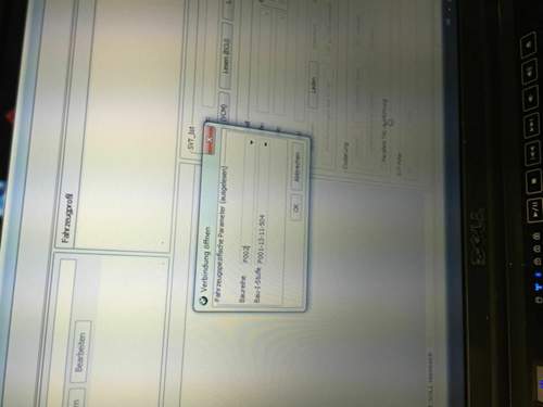

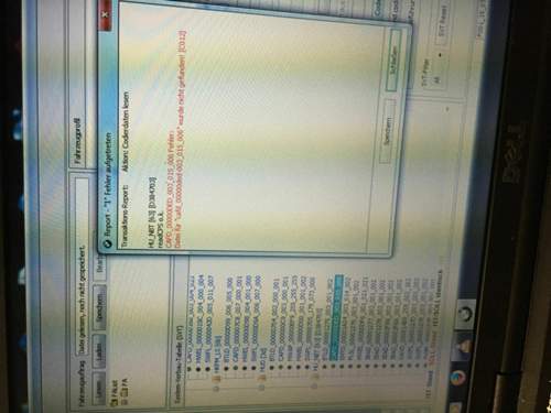

Hallo
Kann mir vielleicht jemand helfen
Ich kann codier Daten nicht von HU_NBT auslesen kommt Fehler. Das ist BMW F02 und habe ich Esys 3.26 version

Hallo!
Du brauchst ein Update. Deine psdzdaten sind zu alt.
CU Oliver
Erst danke für schneller Antwort
Meine psdzdateien sind 3.55 und BMW würde vor 3 Wochen bei BMW upgedatet
Danke
Hallo!
Das schreit nach psdzdaten 56.2.
CU Oliver
