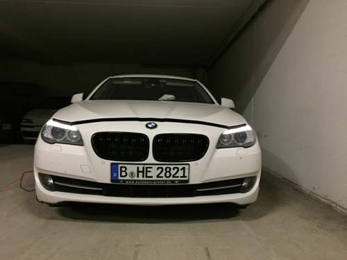

Hab mal ne Frage.
Hab heut gesehen dass ich bei meinem f11
Die Lichtbalken über den scheinwerfern als tagfahrlichter leuten lassen kann. Nur sind diese logisch viel zu dunkel.
Kann ich im FRM etwas ändern, dass diese streifen,volle Helligkeit die normalen standlichter werden, und nicht die ringe? Würde die ringe als TFL nehmen wollen und wenn die xonons leuchten.
@Stivi83it schrieb am 6. Mai 2015 um 21:33:05 Uhr:
Hab mal ne Frage.
was hast du für das Leuchten der Balken codiert ?
Gruß Thomas
Eine der DLR Einstellungen im FRM
