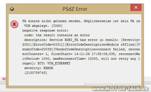

Hallo zusammen
Ich benötige Eure Hilfe
Ich musste meinen Notebook neu aufsetzen, habe zugleich ESys und PszData der neusten Version installiert.
Nun bekomme ich folgende Fehlermeldung? (siehe Bild)
Hat jemand einen Rat?
ESys: 3.26.1 Deutsch
PszData: 2.54 English
