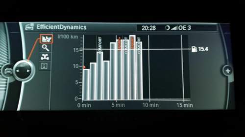

ich habe mich gestern abend nochmals einige zeit damit gespielt.
folgendes ergebnis :
habe ich nicht dynneff (eco_mod nicht_aktiv)
dann habe ich bei wechseln des fahrmodus zb. normal auf sport die kurze anzeige im idrive als info. (siehe bild 1)

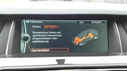

codiere ich dann auf eco_mode aktiv, sehe ich diese anzeige beim wechseln des fahrmodus nicht mehr.
obwohl ich im idrive (siehe bild 2) es auf aktiv habe.

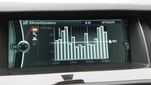

Dafür habe ich meine dyneff anzeige. (siehe bild 3).
Was ich gerne hätte wäre dyneff auf aktiv und die einblendung beim wechseln des fahrmodus wie bild 1.

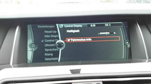

ich kann zwar im menü einstellen "fahrmudus info ja" (siehe bild 4) hat aber keine auswirkung, es kommt trotzdem nicht die einblendung des wechsels des Fahrmodus.
achja, habe auch noch probiert eco_fds_popup aktiv, brachte aber auch nix ;-)

Hallo!
@kite
Auf was steht bei Dir macro_fds?
@Tri-Turbo
Fem_Body und bkombi
CU Oliver
Hallo Oliver,
einstellung war auf popup and config ... ging nicht
dann hab ich jetzt only popup .... geht auch nicht
habe auch probiert eco_fds_popup auf aktiv
es kommt auch kein popup bei Eco
sch....
noch eine idee ;-)
lg alex
