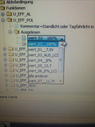

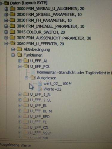

Hallo, ich melde mich noch einmal wegen den TFL auf 100% bei Abblendlicht.
hab jetzt mal 100% eingestellt, aber bei Abblendlicht schalten sie trotzdem dunkel , hat jemand noch einen Tipp ?
ich hab jetzt wert 2 100% drinnen und nochmals alle Einstelllmöglichkeiten angefügt
lg Claus
Img-1841
Img-1842
Hallo!
LED hast Du keine?
CU Oliver
Nein kein led nur xenon mit lichtanpassung und schwenkbar
Lg claus
Hallo!
Hmmm, dann sollte das eigentlich funktionieren.
CU Oliver
