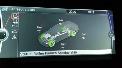

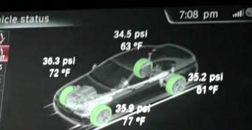

habe mir auch die Druck und Temp Anzeige codiert. siehe bilder eines wie es aussehen soll, und das zweite von mir
Funktioniert nur habe ich keine Werte ? hat diese feature jeder f10 oder nur die neueren ?

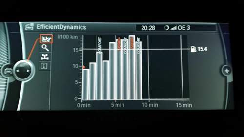

finde die efficientdynamics jetzt doch gar nicht so schlecht.
man sieht mit welcher fahrstufe man gefahren ist und was der verbrauch war.
wo nix steht ist stellung normal.
habe den erlebnisschalter mit dämpfersteuerung, oder wie das ding so heißt ;-)

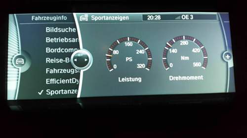

und noch ein bild vom sportmodus ;-)
