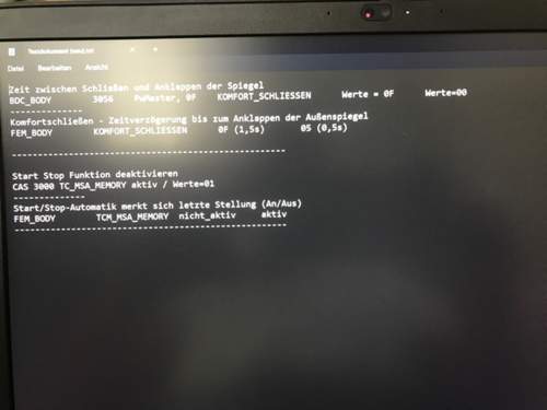

Ich wollte bei einen F16 codieren,
Finde aber unterschiedliche Werte.
Könntest du mir Bitte da weiterhelfen.
Siehe Bild.
Komfortschliessen und Start Stop findest du beim F16 im BDC…

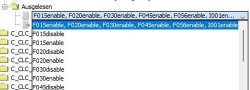

Hallo kann mir bitte jemand sagen wie ich diese Mehrfacheinträge schreibe?
BMW
Hallo!
Wieso schreiben? Einfach auswählen.
Wie Du feststellen wirst, ändert sich dann unten der Wert entsprechend.
CU Oliver
Danke
in der Original Caf-Datei stehen die Werte so wie im Bild hintereinander. Aber disable
Wenn ich jetzt etwas anklicke bekomme ich aber immer nur diesen einen Wert in das Feld.
Ziel ist es alle Werte auf disable zu setzen wie es in der Original CAF war.
Hallo!
Wenn der Wert unten auf 00 geht, ist alles auf disable.
CU Oliver
Wird aber leider bei mir nicht angezeigt.
BMW
Echt jetzt, steht doch dort „Werte=00“
Was denkst du was noch passieren soll.🙄
