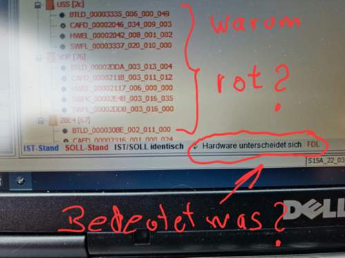

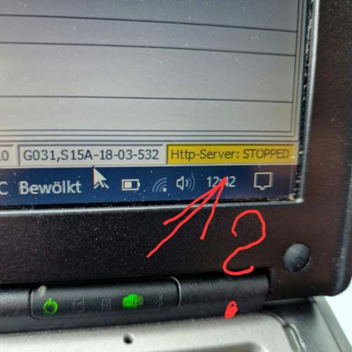

kann mir von den Spezialisten bitte kurz erklären wo der Fehler liegen könnte?
Bild 1.....warum ist der Http Server gestoppt? Lösung?
Bild 2....was bedeutet dass,wenn der FDL unterschiedlich ist? Lösung?
Bin für Tipps per PN immer empfänglich;)
Das steht doch da alles.
Hardware unterscheidet sich bedeutet, nicht passende HWEL also Hardware. Dann wird das angezeigt zb 2 HWEL bei der Berechnung im Stg selbst.
FDL gehört nicht zu dem Hardware unterscheidet sich, es ist ein einzelner Punkt.
Das ist nur eine Erklärung welche Farbe, welches Symbol was besagt.
Warum Rot steht auch da, SOLL-Stand.
Also laut Berechnung anhand des FA sollen die Roten Stg vorhanden sein, deswegen SOLL und somit aktuell vermisst.
HTTP stopped weil du keinen hast oder brauchst was man unter anderem anhand der Einstellungen sieht.
Generell ist bei jedem Programm eine PDF dabei die man sich durchlesen kann, beantwortet viele Fragen.
Auch Esys neu starten hilft oft bei gelbem HTTP Symbol. Aber wenn du nicht gerade die HU flashen willst, kannst du das auch vernachlässigen.
