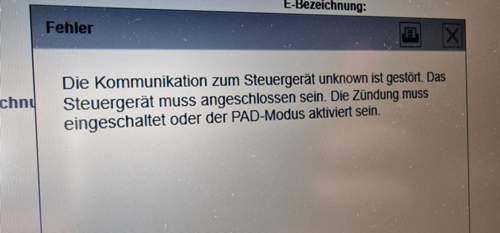

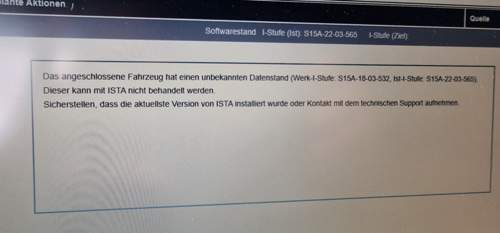

Vor kurzem wurde an meinem Auto wegen einer Rückrufaktion ein Update gemacht - angeblich wegen Probleme mit dem Motorsteuergerät und anderen.
Nun habe ich heute mit RG mal schauen wollen warum ich keinen TV Empfang habe,obwohl er ja Sender findet,die aber nach dem Suchlauf sofort wieder löscht.
Während dem Fahrzeugtest ploppen einige Male Fenster auf, in denen ich aufgefordert werde die Zündung auszuschalten, den Sicherheitsgurt einzustecken,in den PAD Modus zu wechseln und den PWF Modus einzuschalten.
Was das alles bedeutet weiß ich nicht und hatte ich früher noch nie gesehen.
(Siehe Bild)
Als er endlich fertig war, zeigte er mir ein Fehler in der DME und Kafas
(Siehe Bild)
Fehler löschen ist nicht möglich...kein Button dafür.
Erstaunlicherweise zeigt er mir für den Namen eines Steuergerätes "Unknown" beim auslesen an.
Desweiteren steht auf einmal in einem Fenster " Das Fahrzeug hat einen Unbekannten Datenstand" !
Irgendwie komme ich gerade nicht darauf klar was der freundliche da gemacht hat bei dem Rückruf.
Kannst Du mir eventuell weiterhelfen, da ich glaube da stimmt etwas nicht bei meinem Auto?
Mit deinem Auto stimmt alles, dein Diagnosesystem benötigt nur eine Aktualisierung.

Es ist wie bei den Handys.
Wenn man keine Updates macht, wird man Stück für Stück von den neuesten Sachen ausgeschlossen und genauso ist es auch mit Diagnosesystemen.
Kommt ja immer wieder mal ein Update raus um neueste Steuergeräteversionen zu unterstützen.
Steht aber auch in den Fehlerbildern.
Du hast kein falsches RG sondern ein veraltetes RG.
