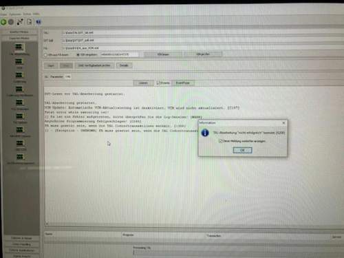

Ein Freund hat sich einen BMW F11 525d (Bj. 2013/VFL) gekauft, mit dem R4 Motor.
Nun haben wir diesen mal mit ISTA-D überprüft, soweit alles in Ordnung. Dabei ist uns aufgefallen dass dieser noch den Softwarestand von der Erstauslieferung (F010-14-03-503) hat. Da ich mit ESYS schon länger keine STG geflasht habe, habe ich mich dazu entschlossen dies über ISTA-D zu machen, wenn es auch länger dauert. Verwendet habe ich dafür die I-Stufe (F010-21-03-563). Folgende STG haben eine Aktualisierung bekommen (ACSM, CAS, DSC, EGS, EKPS, EMFF, EPS, HUD, IHKA, JBE, Kombi, PDC, SZL, TCB, VTG, ZGM). Diese liefen problemlos durch, nur beim HU-H hat es nicht geklappt. --> Die Maßnahmenplanabarbeitung hat mit Fehlern abgeschlossen. Vor.-Nachbereiter (Aktualisierung Online Dienste, Fehlerspeicher löschen, MOST Soll Konfiguration speichern...).
Soweit alles gut, alle STG sind grün, nur das HU-H eben auf dem alten Softwarestand.

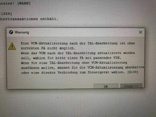

Hab dann doch ESYS angeworfen, vorgegangen mit meiner Anleitung vom web. Hat dann auch nur mehr das HU-H gefunden welches eine Update bekommen kann. Ziemlich nervös gewesen beim Drücken des "Start" Button und dann erfolgt leider eine Fehlermeldung (Automatische VCM Aktualisierung ist deaktiviert...), siehe Anhang. Bin daraus nicht schlau geworden, somit kein Update durchgeführt...
Ach ja, verwende dazu ein ICOM A2, Netzteil 60A.
Warum hat die Aktualisierung eigentlich mit ISTA-D nicht geklappt?
Was habe ich bei ESYS falsch gemacht? Eventuell nur eine Einstellung im ESY?
Jetzt fällt mir gerade ein, dass ich wie beim Codieren das ESYS-X verwendet habe, ist das der Fehler, geht das Flashen nur mit dem normalen ESYS...?
Hallo!
Du kannst bei Fahrzeugen mit einem NBT keine am Most befindlichen ECus via direkt angeschlossenem Icom flashen. Das muss an einen Router und via DHCP konfiguriert sein. Alternativ nimmt man einfach ein Enet-Kabel.
CU Oliver
Danke Oliver!
ENET habe ich ja auch, werde ich dann probieren...
Und ob ESYS oder ESYS-X ist beim flashen egal?
Ist das auch der Grund warum es bei ISTA-D nicht funktioniert hat?
LG Rainer
Man benutzt das reine ESYS, somit hat man eine Fehlerquelle weniger.
