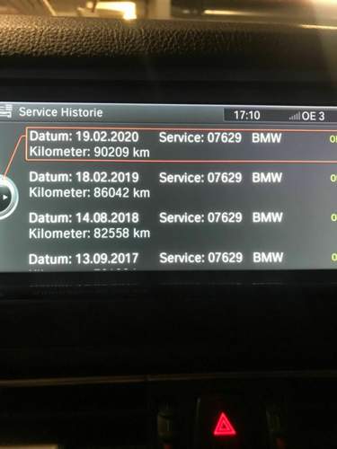

Könnte bitte jemand so nett sein mir den richtigen Weg Beschreiben wie ich beim CIC die Service Historie auf aktiv zu setzten habe. Ich will mit mein Unwissen und nicht auf probiere halt , nichts falsch machen.
Verbinden
Lesen
Lesen ECU
Codierdaten lesen
Was bringt das denn wenn man es auf aktiv setzt?
Ich nehme an, dass dann die Serviceeinträge sichtbar werden.
Beim NBT oder NBT Evo steht dieser Wert schon auf aktiv.

Hallo!
Wenn bislang keine Servicedaten eingetragen worden sind, bringt einen das nichts. Der Menueeintrag ist erst sichtbar (wenn auf aktiv), wenn auch ein Eintrag drin ist.
CU Oliver

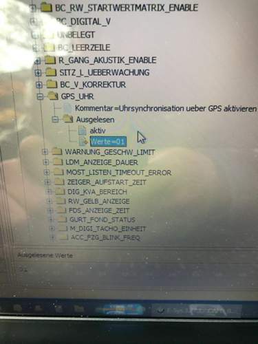

Bitte wieder mal um Unterstützung,
Wollte Uhrabgleich per GPS Signal auf aktiv setzen, komme da nicht weiter, oder muss ich einen Wert setzten,wenn ja , wie.
Danke vorweg.
Lg. Robert
Steht ja schon auf 01/aktiv., passt.
Mehr gibt es nicht außer „nicht aktiv“.
