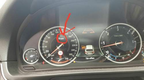

@mendo schrieb am 25. August 2020 um 11:58:26 Uhr:
Es gibt die Option digitale Tacho Ausgabe mit GPS Werten anzuzeigen:
Digitaler Tacho KOMBI 3000 BC_DIGITAL_V aktiv / Werte=01
Digitale Geschwindigkeit vom GPS Signal KOMBI 3000 BC_V_KORREKTUR nicht_aktiv
Funktioniert das auch zusammen mit dem 6WB Digital Tacho?
Falls es geht, würde man tatsächlich unterschiedliche Geschwindigkeit angezeigt bekommen?
BC_DIGITAL_V
das hat in meinem Fall mit dem digitalem Tacho, keine zusätzliche Anzeige in BC gebracht,
werde es wieder herausnehmen.
BC_V_KORREKTUR war bereits aktiviert, bleibt natürlich auch so..
Schreib noch das im Cockpit dazu:
DIGITAL_TACHO_ENABLE
km/h_km/h
@Alex2113 schrieb am 30. August 2020 um 09:44:29 Uhr:
km/h_km/h
Danke, werde ich dann die gleiche Geschwindigkeit, wie im Tacho angezeigt bekommen
oder wird die sich unterscheden, weil GPS aktiviert ist?
Habe Tempomat auf unter 30 km/h setzen wollen
ICM / C_Wunschgeschw_min_kmh und C_Wunschgeschw_min_mph auf "00"
Jetzt wird der unter 30 km/h aktiviert, beschleunigt aber hoch auf 30, die automatisch gesetzt werden..
@mendo schrieb am 30. August 2020 um 11:02:00 Uhr:
Setz mal nur den ICM / C_Wunschgeschw_min_kmh auf "00" und den anderen lass so wie er ist/war.
Also bei mir hat der eine ausgereicht und funktioniert.
Danke, hat geklappt!
@Alex2113 schrieb am 30. Aug. 2020 um 09:44:29 Uhr:
km/h_km/h
Danke, hat geklappt.
Ob es an der Stelle Sinn macht, wird sich zeigen..
