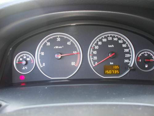

habe wohl eine Dummheit begangen. Wollte mit meinem opcom (China) ein Fehler löschen, funktionierte soweit ganz gut, so wie immer. (Stecker vom LMM)
Aber dann plötzlich ging an meinem <Instrument Lämpchen und Anzeige kurz aus, waren dann aber wieder da. Ausser Traktiokontrolle Lenkrad und wenn ich Scheinwerfer anmache leuchtet das grüne Symbol nicht mehr. Meine Drehzahl steht jetzt auf 5000 upm obwohl Motor normal läuft. Alles andere funzt soweit. Ich kann normal fahren, GRA geht, Scheibenwischer und Blinker sowie Fernlicht funzt alles.
Was hab ich denn da nur gemacht.
Sämtliche Fehler sind dadurch nun vorhanden. Cim zum Ipc keine Kommunikation und so weiter.
Cim hat 3 Fehler.
Ich gehe davon aus, das opcom hat wohl nen hänger gehabt und hat mein Cim oder Instrument geschrottet.
Könnt Ihr vielleicht was dazu sagen ?
Achso, es handelt sich um einen Vectra C Bauj.2007 1.9 CDTI Z19DT Caravan
Ich bedanke mich mal schon.

Wenn du es selbst mit Opcom resettet hast, warum hast du es nicht selbst wieder programmiert?
Ich habe nach meiner Meinung ja nichts resettet, sondern nur ein Fehler gelöscht vom LMM. Hat sonst ja auch geklappt. Aber er muss sich irgendwo festgehängt haben oder wie auch immer. Vom Op-Com konnte ich nicht feststellen, wo dann der Fehler war. Die Daten waren so eingegeben wie sie sollen. ( Vorhanden/Nicht Vorhanden ).

@AJB1973 schrieb am 26. Oktober 2015 um 12:18:16 Uhr:
So, alles wieder an Lot.
War Heute von der Arbeit aus beim FOH und habe Ihm alles geschildert.
Er hat es dann auch hinbekommen.
Das CIM hat ein paar Daten verloren. Es wusste nicht mehr das es ein Z19dt ist, das es ein Kombiinstrument hat und Wegfahrsperre hat er auch verloren.
Musste Er quasi neu füttern.
Trotzdem Vielen Dank fürs Zuhören
AJB1973
Dann hast wohl nicht richtig nachgesehen in den CAN Konfigurationen.
Das kann gut sein. So oft schließe ich das Op-Com nicht an meinem Vectra. Wohl alles Übungssache.
