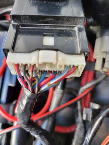

Moin ich habe das Problem das der Seitenständerschalter nicht reagiert bei aufsgeklappten Seitenständer. Kann das auch einen anderen Grund haben, ausser das der Schalter kaputt ist . Gruß Molli

Also Kabel BLAU/SCHWARZ zum Seitenständerschalter liegt schon mal richtig auf PIN 12 .
Da muss auf alle Fälle 12 Volt anliegen bei Zündung an.
Wenn nicht,dann Stecker vom SSS trennen und nochmal messen.

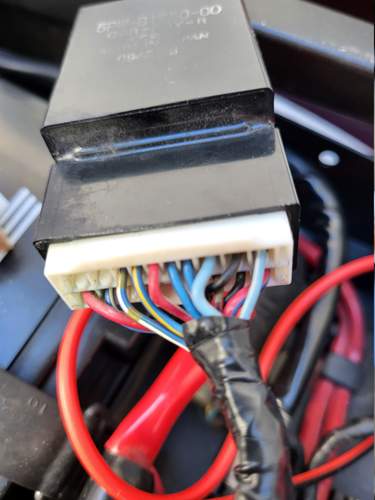

Alle 13 Kabel an der Zuendbox durchmessen bei Zündung an .
Stecker natürlich drauflassen !!!
Dann Stecker von der Relaisbox abziehen und nochmal die gleichen Messungen durchführen.bei Zündung an.
Unterschiedliche Ergebnisse posten.
Moin ich habe noch mal Bilder gemacht. Aber das Blau/ mit dünn schwarz vom sss kommt weder ander Relaisbox noch am steuergerät an , das 2 te Kabel vom sss ist dünn und schwarz das könnte da könnte da liegen. Dann kann das Blau / dünn schwarz ja nur zum Lenker oder so gehen.
Du musst mal die Isolierung entfernen und die Kabel aufdroeseln.
An PIN 12 liegt doch das BLAU/SCHWARZE Kabel.
Dann bin ich blind. Ich kann nichts schwarzes sehen weil das Kabel vom sss blau ist und hat einen durchgehend schwarzen Strich und das Kabel gibt es da nicht. Dein Kabel ist dunkelblau und hat einen schwarzen Ring
Dann mess doch einfach durch bis zum Stecker vom SSS.
