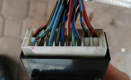

Auf dem Stecker ist aber eine aufgedruckt

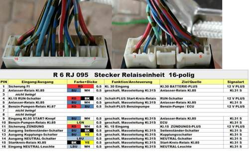

Siehe Bild 2
Deswegen konnte ich auch ne vernünftige PIN-Belegung machen.
Gescheite Fotos gibt's hier :
https://www.motor-talk.de/.../...iseinheit-pinbelegung-i209799485.html
Aktive Mitarbeit von Dir ist hier Vorraussetzung,damit's was wird.
Pinbelegung Relaisbox R 6
Relaisbox R 6

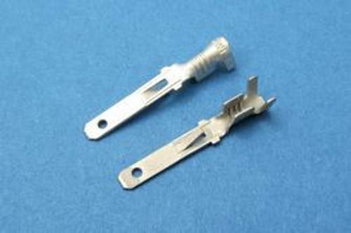

Mit 2,8 mm breiten Flachsteckern kommste gut von hinten in die Kontakte rein,falls Deine Messspitzen zu dick sind.
Flachstecker 2,8 mm breit männlich

Die Pinbelegung an der Relaisbox von der R 6 ist identisch mit Deiner RN09 ,nur die Kabelfarbe am Benzinpumpenrelais wurde von BLAU/GELB auf HELLGRÜN geändert am PIN 10.
Bei Dir liegt also am PIN 10 BLAU/GELB zur ECU.

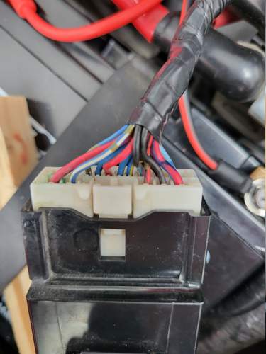

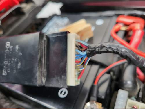

Moin so ich habe den Stecker von beiden Seiten Fotografiert. Und auch alle 13 Kabel gemessen. Also Strom ist überall drauf aber mal 12,45 V aber auch 1,3 MV und noch Andre Werte.
Ich habe ein kl. Video gemacht aber ich kann es nicht verschicken .
Dann Lad die Bilder hoch.
Ach man klar haber verpennt.
Kann man kl. Videos irgendwie hochladen
Die Bilder sind nicht besonders scharf.
Kannste die nochmal fotografieren ?
