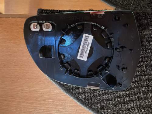

Hallo zusammen
An meinem A6 4F Avant 2.7 tdi bj2011
Ist leider links die spiegelheizung ausgefallen.
Fehler wurde auch abgelegt siehe Bild im Anhang.
Hab mit auf eBay ein Ersatz Glas bestellt dachte Vlt ist nur am Glas was defekt und mit nem neuen Spiegel geht es wieder. Jedoch hab ich dann bemerkt dass da paar Kabel am Spiegel festgelötet sind… jetzt meine Frage was kostet sowas beim :) oder wie kann ich das Glas selber wechseln ? Muss ich das anlöten?
Hat da jemand Erfahrung damit und schonmal den Spiegel getauscht Bzw den Fehler gehabt ?

Die Heizungswicklung am Spiegelglas hat dicke Steckanschlüsse.
Mach doch mal Fotos vom alten Glas und vom neuen. Die Unterschiede sollten doch deutlich zu sehen sein.
Spiegelglas kann man natürlich selber wechseln mit Handschuhen und Plastekeilen. Die originalen Gläser sind in der Regel teuer. Besonders die mit automatischer Abblendfunktion. Da kann ein Glas bis 400€ kosten.
Ein Blick in den ETKA zeigt, das es mehrere Spiegelgläser gibt. Wer die korrekte Teilenummer kennt ist klar im Vorteil. Schau mal ob die die findest. Vielleicht steht sie auf der Rückseite.

Hab nochmal 2 Bilder gemacht. Das angeschlossene ist das originale wo die spiegelheizung nichtmehr funktioniert und den Fehler ablegt. Das andere is das neue… mir geht es um die beiden dünnen Kabel die oben und unten fast direkt am Glas angebracht sind. Kann man das abziehen ? Für mich sah es fest verbaut aus… :/
da fehlen der Stecker und die Kabel - ist wohl der Spiegel falsch. - "nicht autom. abblendend" könnte der Unterschied sein...

man sieht ja das die dünnen angelöteten Leitung das Spiegelglas nicht verlassen, vielleicht sind die zwei Leitungen unter dem schwarzen Kunststoff versteckt. Bei meinen Spiegeln sah es so aus wie bei deinem neuen Spiegel (siehe Bild).

die dünnen Kabel gehören zur automatischen Abblendfunktion. Der Innenraumspiegel sendet ein ca 3V Signal an die Außenspiegel, wenn er ein zu helles Lichtsignal bekommt. Somit blenden dann auch die Außenspiegel entsprechend ab.
Demzufolge hast du nun ein Ersatz Spiegelglas ohne die Abblendfunktion gekauft. so musst Du nun entscheiden, welche Funktion Dir wichtiger ist. Heizen oder abblenden.
Mir persönlich wäre die Abblendfunktion wichtiger. So viele Tage unter 0 gibt’s ja nun auch nicht wenn du nicht grad in großer Höhe wohnst.
Am besten wäre es, wenn Du ein originales Glas bekommst. dann bist Du die Fehlermeldung los und alles funzt wie vorher.
Das neue Glas ist ein Nachbau.

Also die beiden dünnen angelöteter Kabel gehen in den großen Stecker rein den kann ich auch abmachen is kein Problem. Aber wie bringe ich die dünnen Kabel am neuen Spiegel an ? Die kleinen Metall Plättchen versuchen abzuziehen mit den Kabel dran ? Und versuchen am neuen auch so anzubringen bzw. einzuschieben zwischen das Glas ?

Glaube hab ein passendes Original Teil gefunden: jedoch scheint die Teilenummer nicht zu passen.. meint ihr ich soll es trotzdem mal bestellen und probieren?
https://www.ebay.de/itm/195396797617?...
Der Preis is saftig im Vergleich zum 12€ Nachbau :D aber ich würde es riskieren…
die automatisch abblendbaren Spiegelgläser sind extrem teuer, bei Audi würde es noch viel mehr als 103 € kosten, die wollten ja für das normale Spiegelglas ja schon 70 Euro haben.
Genau. und die dimmbaren LCD Kristalle gibt es nicht auf dem Nachbauspiegel. Deswegen kannst du da auch nix anlöten.
100€ für das richtige Spiegelglas ist ok. also schlag zu und Ruhe is.

Probiere es mal. Tnr passt nicht ganz und ich meine ein Haken fehlt wo es eingeklipst wird …
