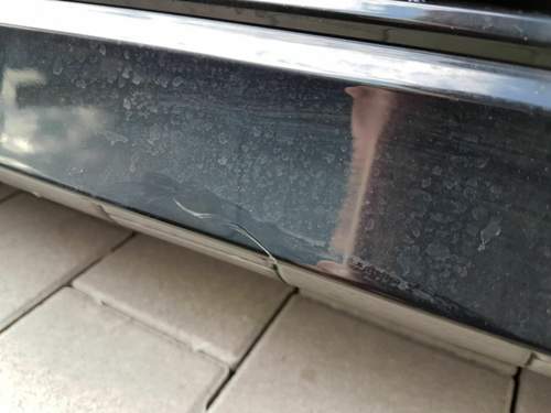

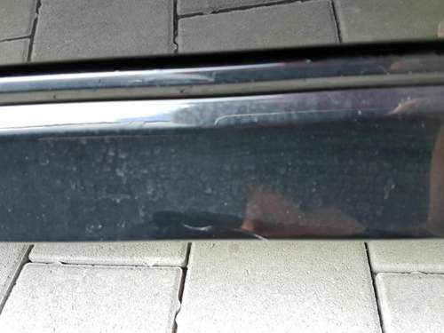

@ululu123 schrieb am 10. Juli 2017 um 18:03:38 Uhr:
Ich bin neu hier in Forum, deshalb erstmal ein herzliches ahoi an alle!
Natürlich keine Anmeldung ohne Problem:
Letzten Donnerstag habe ich meinen neuen Firmenwagen in Empfang genommen. Ein A3 sportback ohne S-Line in weiß.(1.5 tfsi 150 ps) Da die letzten Tage sehr viel Stress herrschte, könnte ich mir das Auto weder bei der Auslieferung noch sonst irgendwie genauer ansehen.
Als ich heute Nachmittag also freudig auf mein neues Auto zu ging, habe ich fast einen Herzinfarkt bekommen. Die Seitenschweller (den genauen Fachterminus kann ich nicht nennen) sehen einfach nur schei?e aus. Anbei mal beidseitige Fotos. Es sieht einfach aus, als wäre da unten eine Rausfasertapete an meinem neuen Auto. Das kann es doch nicht sein oder? Habe privat mit meiner besseren Hälfte einen a1 in vollausstattung, also auch mit S-Line, da kann ich so etwas hässliches nicht sehen.
Vielleicht würdet ihr mal einen Blick drauf werfen und mir sagen, ob das normal ist (was ich mir bei audi aber nicht vorstellen kann):
Liebe Grüße
Völlig normal. Ohne S-LINE keine Schwellerverkleidung aus Kunststoff, daher Steinschlagschutzlack.
