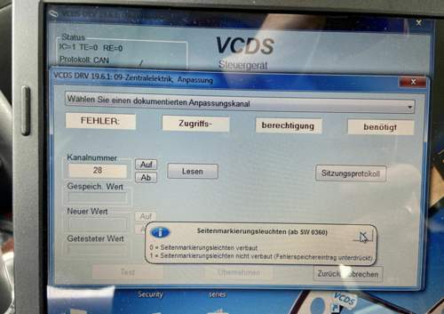

Ist zwar schon etwas länger her aber ich probiere mein Glück. Besitze seid zwei Wochen ein original US-Modell und natürlich auch inklusive der SML. Mein Problem ist, dass die vorderen SML nicht leuchten aber die in den hinteren Rückleuchten schon. Im Fehlerspeicher ist nichts hinterlegt und daher weiß ich nicht ob diese defekt sind. Grund dafür ist eine Programmierung im STG 9, da ist die Funktion für den Anpassungskanal blockiert und der Fehlerspeicher dafür unterdrückt. Kein Plan wie das freigeschaltet wird und mit VCDS komme ich nicht weiter. Hab auch schon die Ländervariante geändert von original „Rest der Welt“ auf „USA“. Da kam dann nur ein Fehler mit dem TFL. Also falls doch jemand umgebaut hat oder auch original verbaut, wäre ich über Codier Tipps sehr dankbar.
Gruss Viggo
