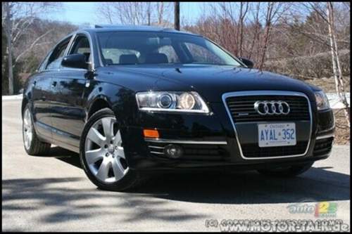

Hallo Forum!
Weiß jemand ob ich in die S6 Stoßstange die originalen
SML nachrüsten kann? Ich meine gibt es von innen her schon
Markierungen wo ausgeschnitten werden muss?
Vielleicht weiß da einer Bescheid von euch!
mfg
wolfgang k.
am 6. Februar 2014 um 7:50
A6 4F Seitenmarkierungsleuchte SML
FL ohne S-line mit PDC
1.Schablone aus karton angertigen, sollte perfekt auf die SML passen
2. 2 bis 2,5 cm von Außenkante PDC zur SCHNITTKANTE SML (Nicht Außenkante SML)
Es sollten dann bei eingebauter SML die Außentante zur PDC ca. 1,5 cm sein je nach anpassung
--> RICHTWERT da sonst entweder der PDC Sensor innen oder der Kotflügel innen im weg ist
3. Unterkante in der mitter der SML ca. 4.8 cm zur Kante des Nebelgitters
4. Die Außenkanten der Stoßstange sollten mit Parallel zur SML verlaufen ( Augenmaß)
INFO: Hinter der SML laufen direkt die Spritzwasserschläuche und die PDC Kabel also nicht tief mit dem Dremel rein (Stichsäge keine Change)
Wenn die Schablone Sauber Sitzt einfach Anzeichen und Schablone wieder ab und direkt auf dem Stich schneiden, so braucht ihr später nicht viel feilen!
Der rest ist Fummelarbeit. Lieber langsam feilen sonst fällt die SML iwann rein!
5. Die SML wird an das Standlicht am Scheinwerfer mit angeschlossen

da du ja die orig. angefragt hast, denke ich das es die auch nur in orange geben wird-und zwar nur vorne!(siehe Bild...) Natürlich kann man die "irgendwie" in den orig. Stoßfänger befestigen bzw. einlassen-aber mal ehrlich: wie sieht das denn aus. Ich denke auch mal nicht das da schon werksseitig irgendwelche Markierungen sind-wozu auch, wenn´s die Stoßfänger orig. mit den Öffnungen gibt (marktwirtschaftlich gesehen, wäre das doch ein Eigentor:D!
