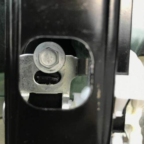

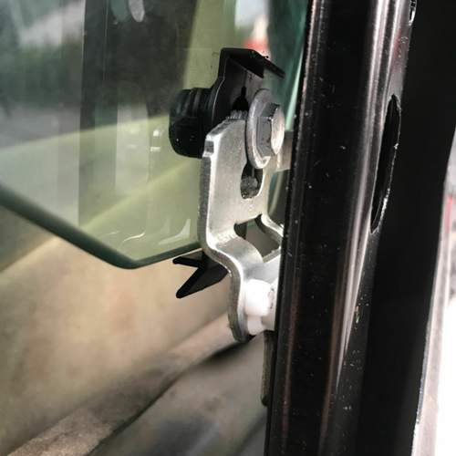

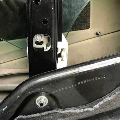

Ich erbreche momentan literweise. Mit viel Gefummel konnte ich die Einzelteile am Fenster anbringen. Den Airbag habe ich abgeschraubt und baumelnd an der Seitentür mit Klebeband fixiert. Dann habe ich mit viel Mühe das Fenster durch den Fensterschacht in die richtige Position schieben können.
Und dann das (siehe Bild). Es fehlen ca. 5 mm, damit die Fensterhalterung an der rechten Führungsschiene perfekt sitzt, vorher kann ich die Schraube nicht anziehen. Die linke Führungsschiene ist ok. Rechts kann ich das Fenster nicht mal runterziehen, weil es am Anschlag ist. Diese verdammten Drittanbieter, ich verfluche sie....und das kurz vor dem Urlaub :mad:

Schiene hoch geht auch nicht? Wundert mich, ich hatte mir original geholt, aber die Führungsschienen musste ich, soweit ich mich erinnern kann auch einzeln nachjustieren, das Problem ist ja, daß der Schaden dafür sorgt, daß die Schienen aus dem Gleichgewicht kommen.

Die linke Schiene ist unbeweglich. Die rechte Schiene kann man etwas nach oben oder unten justieren. Als zwischen der Schraube und dem Fensterhalter 1 cm Abstand war, habe ich die rechte Schiene nach oben justiert. Jetzt fehlen nur noch 5 mm, aber die Schiene ist am Anschlag.
Ich bin gerade bei BMW und werde nach originalen Schienen fragen. Ich rechne mit 150 Euro pro Seite :mad:

Ich hab es geschafft....mit Gewalt :D
Man merkt zwar, dass die Scheibe gegen einen Widerstand ankämpfen muss, aber sie geht hoch und runter :D
