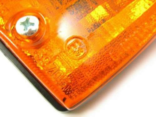

@Haltech81 hat völlig Recht, Du kannst das wirklich glauben.
Das E-Prüfzeichen ist ein "E" mit einer Ziffer in einem Kreis (guggst Du Beispielbilder).
Wenn das nicht sichtbar auf der Streuscheibe deines Blinkers zu sehen ist, hat er das auch nicht.
"E-Mark" bei Ali-Express bedeutet alles, aber nicht E-Prüfzeichen.
Den Chinamännern sind die deutschen TÜV-Vorschriften nämlich ziemlich wurscht.
E-Prüfzeichen
E-Prüfzeichen
