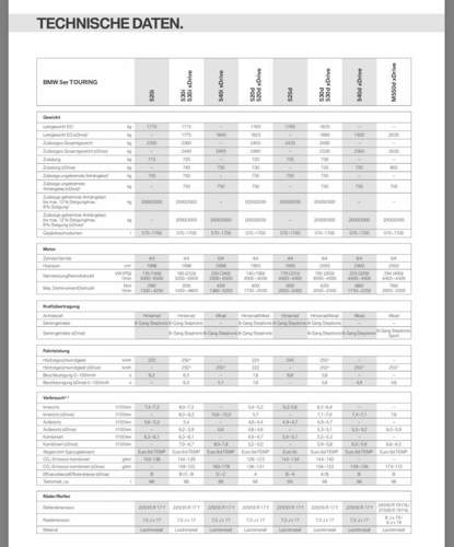

Der 525d ist laut aktueller Preisliste auch noch mit Euro 6c angegeben.
Deswegen sagte ich ja "ab", die Umstellung läuft sukzessive.
Die Kataloge halten da nicht immer mit der Entwicklung mit.

Offiziell erfüllt nur der 520d seit September 2018 die Abgasnorm EURO 6d TEMP. Die anderen 5er Diesel sind alles noch EURO 6c Fahrzeuge.
Nope.
Seit 01.11. sind alle bis auf den 25d 6d-Temp.
Nope, siehe unten....😉
Tabelle
Kai Müller war schneller.....🙂

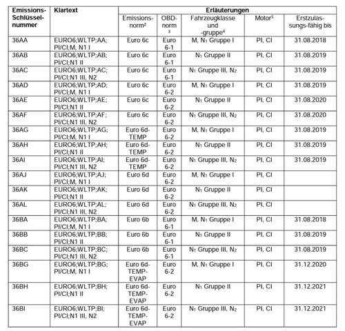

Mein 530x Drive, gebaut am 16.10., zugelassen am 05.11. ist Euro 6c .... und nun?
Gruß stef
Im Schein steht drin: euro6 wltp AD .... und das ist laut kraftfahrtbundesamt Euro 6c, oder nicht?
