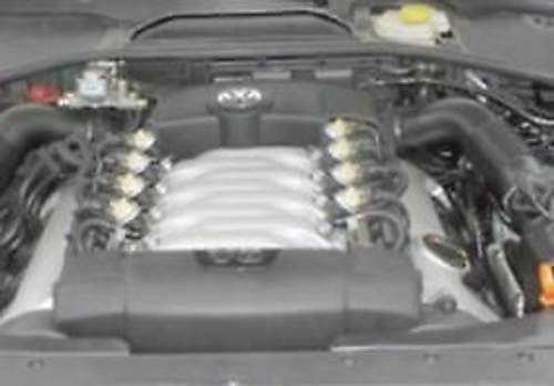

Moin,
heute konnte ich meine Helga vom Umrüster abholen und was soll ich sagen, sie läuft bisher tadellos. Sehr zufrieden. Sieht meiner Laienmeinung nach alles gut aus. Hänge mal ein Foto an. KM Stand 35.000
Gruß Arne
Themenstarteram 24. August 2015 um 19:32
- Einbau einer Prins VSI 2.0 8 Zyl. Gasanlage
- Tank nach Wahl Kofferraumtank Zylindrisch ca. 95 L
- GSP/GAP Prüfung
- Umrüstdauer 48 h
- 36 Mon. Garantie
- 1000 km Inspektion gratis
- Füllanschluss unter der Tankklappe
- Tankadapter ACME und Disch
- Pannenspray
- Inkl. Abgasgutachten
- Inkl. Tüv Eintragung
Preis inkl. 19% MwSt: 2750,00 €
Da er mir die Anlage erklärt hat und mir gezeigt wo der Verdampfer sitzt, denke ich mal mit Verdampfer :-)
Ich finde den Preis gut und die Firma ist seriös und gut und Service orientiert und am Markt etabliert, was mir immer wichtiger ist, als das vielleicht billigste Angebot zu haben.

am 24. August 2015 um 19:25
Was für eine Anlage?
Mit oder ohne Verdampfer.
Was hat der Umbau gekostet?

Der Preis ist doch Hammer.
Beim V8 kenne ich keinen der das mit Prins anbietet. Tank ist das größte was rein geht.
Wirst so zwischen 80 und 85 Liter Tanken können. Viel Glück mit der Anlage. Gute Wahl.

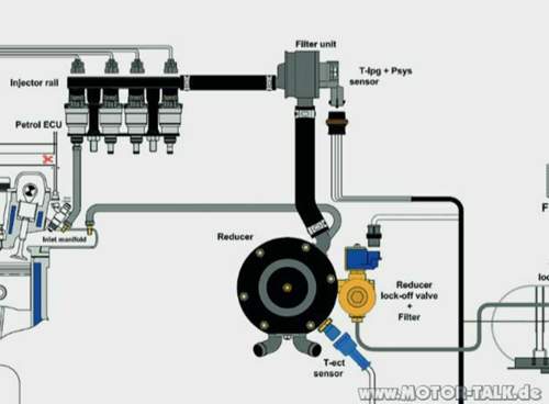

Eine Prins VSI-2 ist ein Direkteinspritzer, also ohne Verdampfer. Da wird in einem verdampferähnlichem Bauteil der Einspritzdruck geregelt. Aber das Autogas selbst wird in der flüssigen Phase (also genauso wie das flüssige Benzin) vor den Ventilen eingespritzt und verdampft dann. Dies soll zu "kühleren" Einspritzventilen führen.
Habe in meinem 3Ltr. BMW Cabrio eine Prins Verdampferanlage gefahren (150000km) und zur selben Zeit im Roomster 1,6 eine Einspritzanlage LPI von Vialle (200.000km). Also direkt konnte ich keinen Unterschied feststellen. Klar, der 6 Zyl. schluckte schon ein bischen mehr, bei der mehr als doppelten Leistung gegenüber dem Skoda.
Technisch ist es natürlich schwieriger die wesentlich kleineren Einspritzmengen bei den Direkteinspritzern zu beherrschen. Das Volumenverhältnis Gas zu Flüssig liegt bei ca. 260 : 1 (1 Liter Flüssiggas ergibt nach dem Verdampfen 260 Liter Gas) Also müssen die Einspritzventile 260mal genauer arbeiten.
Wer erzählt Dir das denn? Unsinn.
Nur VIALLE LPI und JTG ICOM arbeiten mit Flüssigeinspritzung.
Faustregel: Was über 300 PS hat, muss mit zusätzlichen Optionen "aufgerüstet" werden. Bei Prins meist durch 2 Verdampfer und bei VIALLE mit 2 Tank-System (=2 Pumpen) oder einer speziellen Hochleistungspumpe, die aber auch an ihre Grenzen kommt.
