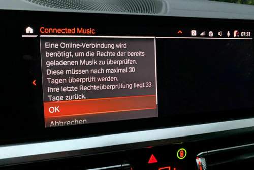

mein Auto ist jetzt seit 3 Tagen vollständig offline. Kein RTTI und Sprachassi nur eingeschränkt etc.
Alle Dienste sind angehakt.
Hat jemand von Euch auch Probleme? Gibts da ne Störung?
Nochmal zur Klarstellung, wir haben beim G30 das gleiche Problem!
Das ist ein ID7-Bug, der Mitte Oktober behoben wird.
Zwischenlösung: Hard-Reset
Hierzu das Lautsträrkedrehrad in der Mitte 60 Sekunden gedrückt halten (abzählen und nicht vorher loslassen!). Das System geht irgendwann total aus und startet neu, eventuell sogar zwei Mal. Danach sollte er wieder online kommen

Mein G30 war eben wieder offline. Nach 3 Resets hintereinander war er dann wieder online.
Das mit den Resets hat leider auch nicht geholfen , immer wenn ich meine Zugangsdaten für Connected eingebe kommt die Meldung - Es ist ein Fehler aufgetreten bitte veruchen sie es später -.

Als ich zuhause in der Garage stand dachte ich , mach noch mal nen Reset - diesen habe ich dann 3 mal direkt hintereinader ,ohne dazwischen etwas zu machen, ausgeführt - siehe da - es klappt wieder.

Also, CD ist eine Client Server Applikation. Wenn der Server Problem hätte, dann hätten wir als Client keine mehr Dienste erhalten können, egal wie oft wir einen Reset durchführen. Das stimmt aber nicht. Also Clientproblem.
Von Dir habe ich so verstanden dass Dein 435d sonst in den letzten 7-8 Monaten fast immer funktioniert hat, nur seit 2-3 Wochen nicht mehr. Also Serverproblem!
Was stimmt eigentlich nicht???
Ich vermute dass BMW momentan heftige Patchs an Server aufspielt, und der Server häufig unter und wieder hoch fahren muss. Die Clients kriegen das aber nicht mit, bleiben aber hängen. Da hilft nur ein Reboot mit den Clients, dass sie die Session neu initialisieren können. Also kein Bug, sondern es hängt. Reboot wird weiter helfen, auch bei Deinem 435d.
