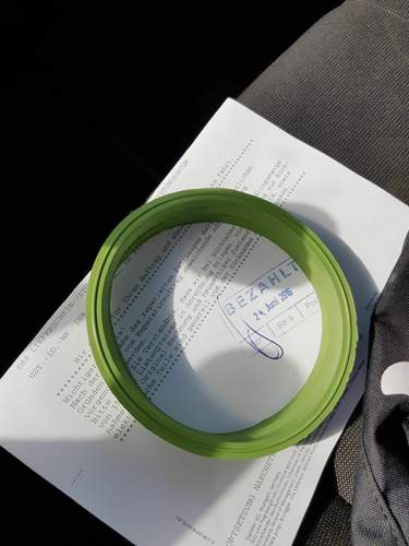

Handbuch. Ansonsten ist es wirklich kein Hexenwerk. Fahr mit deinem Zeigefinger an der Rückbankkante entlang bis du das Loch findest. Das gleiche auf der anderen Seite auch. Finger rein und einmal kräftig drücken und Polster anheben. Fertig. Beim zurückbau etwas kräftig direkt über der Klammer mit beiden Händen drücken. Wenn die Klammer allerdings nicht sauber über dem Loch ist wirst du diese verbiegen und es wird nicht mehr einrasten. Dann mit einer Zange das ganze wieder etwas zusammendrücken damit es wieder passt.

So dann wollen wir mal sicherheitshalber 2 Liter Öl daneben gestellt damit es besser flutscht :-)

So fertig aber ich weiß nicht wo das Problem liegt ich brauchte weder Öl noch spucke rein das weiße oben drauf ging auch und dann den schwarzen Ring fertig mmmhhhhh
Eben. Meine Rede.

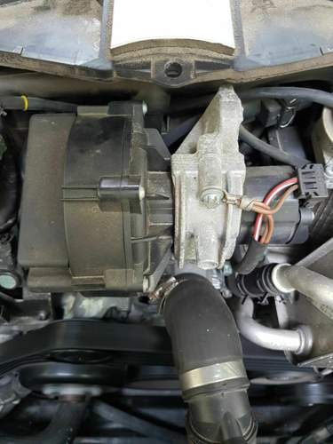

Ja denn ist ja alles gut. hab mal noch ne Frage wollte nicht gleich nen neues Thema auf machen weiß einer was das ist und welche Funktion das hat

@Pacino838 schrieb am 24. Juni 2016 um 17:30:58 Uhr:
Hättest du mal besser ein neues Thema aufgemacht. Das hat nun ja nichts mit dem eigentlichen Thema zu tun und verwirrt nur wenn das mal jemand findet und versucht sein Problem zu lösen. Oder wirst du hier auch schreiben wenn dein Blinker nicht mehr tut oder eine Ölwechselfrage kommt weil du kein neues Thema aufmachen wolltest?
