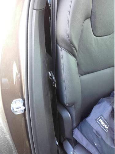

Ich meine, dass sich in irgendeinem anderen Beitrag ein Nutzer über Klappergeräusche von hinten, die sich dann als von den Gurten stammend lokalisieren ließen, beschwert hatte. Zum damaligen Zeitpunkt habe ich mangels XC90II nur mitgelesen, inzwischen weiß ich, was wohl gemeint war:

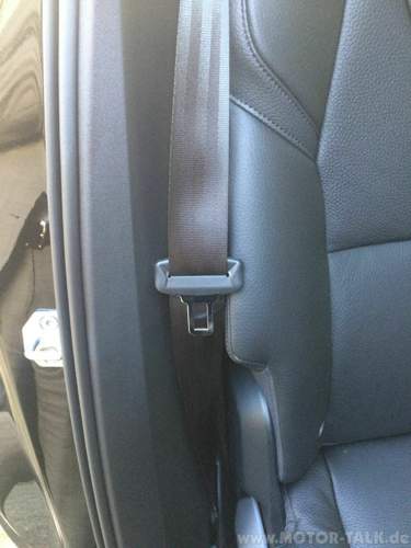

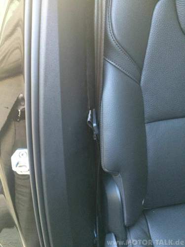

Wenn z.B. meine Töchter hinten (ich habe den 5-Sitzer) mitfahren und aussteigen, schnallen sie sich natürlich ab und der Gurt wird von der Automatik aufgerollt, bleibt dann aber auf dem harten Radlauf mit seiner ebenso harten Schnalle liegen. In diesem Zustand klappert er massiv bei jeder Bodenunebenheit, erst wenn man den Gurt "ordentlich" in den Spalt zwischen Radlauf und Sitz schiebt, hört der Unfug auf. Ihr werdet die Situation kennen, Bilder hänge ich trotzdem mal an.
Man kann nun von seinen Mitfahrern nicht erwarten, dass sie jedesmal beim Aussteigen daran denken, den Gurt "ordentlich" wegzupacken, so was muß m.E. von alleine funktionieren.
Deshalb meine Frage in die Runde, ob das Problem bei Euch auch wie beschrieben auftritt und ob es eine praktikable Lösung dazu gibt.
Gurt-falsch
Gurt-richtig

Mir erscheint aber auch objektiv, das der Spalt zuwischen Säule und Rücksitzlehne bei deinem Elch kleiner ist als bei meinem. Obwohl wir beide einen Momentum haben. Siehe Foto.
Nun habe ich nicht so oft Gäste auf der Rücksitzbank. Was aber hilft, ist Höheneinstellung der Gurte ganz nach unten zu stellen. Bei Kindern ist das ja eh notwendig.
Ansonsten gibt es im gut sortierten Fachhandel sogenannte Gurtpolster. Die beheben das Problem auf jeden Fall.

Hilft Dir zwar auch nicht, aber das hatten meine Volvos bisher alle – jedoch an der B-Säule. Immer wenn ein Beifahrer aussteigt, muss ich als erstes den Gurt entwurschteln und richtig hinhängen.
Habe es schon mit Filzplättchen probiert. Bringt aber nichts, da nicht nur das Plastikteil gegen die Innenverkleidung der B-Säule meines XC60 schlägt, sondern auch die Gutschnalle selbst das Klappern verursachen kann.
Hatte sehr gehofft, dass dieses leidige Thema beim neuen XC90 nicht mehr vorkomme. So ein Gurt-Kondom will ich mir nicht anschaffen, wie moellerfm anregt.
das "Problem" haben viele andere Fahrzeughersteller auch. Hat u.a. mit der Geometrie am unteren Anschraubpunkt des Gurtes zu tun. Deshalb dreht sich der Gurt und geht nicht von sich aus in den Spalt rein.
Stimmt - hast Du die Lehne evtl. steiler gestellt?

@moellerfm schrieb am 13. April 2016 um 10:20:18 Uhr:
... evtl. 5- und 7-Sitzer?
