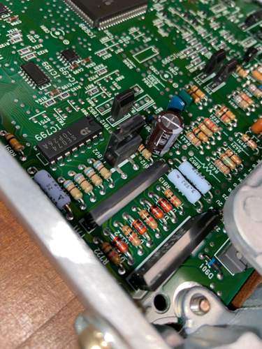

die Klappe des Luftmengenmesser haben wir auch schon überprüft, sie ist leicht gängig und hakt auch nirgends. Ich hatte irgendwo mal gesehen das bei den Steuergeräten gerne mal ein Kondensator flöten geht, dadurch hat man dann wohl auch eine erhöhte und unruhige Leerlaufdrehzahl, ich habe mal Bilder der ECU gemacht, sehen die Kondensatoren für euch i.o. Aus? Aufblähungen etc. erkenne ich keine.

... die Klappe des Luftmengenmesser haben wir auch schon überprüft, sie ist leicht gängig und hakt auch nirgends.
Moin Enowyn,
sorry, aber das sagt doch nichts aus, wenn die Leiterbahn defekt ist!
Auch mal Ausgangssignalwerte prüfen.
