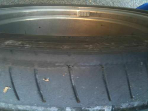

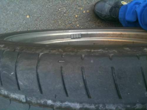

also habe es aus zeitlichen gründen nicht geschafft meine Bremse vorn selber zu machen daher hatte ich letzte Woche meine Bremse beim meinem Audihändler machen lassen hatte dann auch draum gebeten den Wagen einmal von unten zu checken
wurde alles erledigt und auch keine Mängel gefunden
so Heute habe ich dann mal meine Winterreifen montiert und ich bin fast vom Glauben abgefallen als ich den Sommerreifen VR abgenommen hatte und dieser Innen komplett blank war und das Gewebe zu sehen ist
und VL ist es auch schon blank nur das Gewebe noch nicht zu sehen
finde sowas eine bodenlose Frechheit und mir dann auch noch zu sagen alles ist Tip Top in Ordnung
werde da am Dienstag nochmal hin die zur Rede stellen und dann sehen die mich nie wieder
komisch nur da die Reifen im März neu draufgekommen sind

ist zwar ärgerlich das Ganze aber mich würde eher interessieren was mit dem Wagen nicht stimmt wenn die Reifen in nur 9 Monaten so dermassen einseitig abgefahren sind. Wieviele Kilometer bist du denn damit gefahren ?
Ich würde natürlich auch noch mal da hin fahren und ordentlich meckern, vierlleicht stellen die ja zum Ausgleich das wieder richtig hin was den einseitigen Schaden der Reifen verursacht hat und zwar bevor die Winterreifen genauso schnell hinüber sind....
Themenstarteram 13. November 2011 um 6:21
ja warum sich die Reifen so schnell abgefahren haben kann ich jetzt auch nicht sagen werde Montag direkt einen Termin zur Vermessung machen
haben ca. 9000 gelaufen

ist dein auto tiefergelegt?
Themenstarteram 13. November 2011 um 8:16
ja dieser ist 40/40 tiefer H&R
spur neu einstellen
Themenstarteram 13. November 2011 um 11:47
hier mal Bilder vom Reifen
