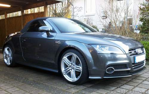

Die Original 19er Segment für den TT haben ET 52!!!
Sieht dann so aus ohne Distanzen und ohne Tieferlegung:
http://data.motor-talk.de/.../sommer-5328496120373673178.jpg

Also die Original von Audi mit dem passenden Lochkreis für den TT gibt es nur in ET 52 und das passt ja auch gut!
Warum willst du schmällere Reifen drauf machen? Serienmässig sind 255/35/19 drauf und auch das passt!
235er auf ner 9 Zoll breiten Felge sind meines Erachtens besch... aus....aber gut mußt du wissen! Dann ist natürlich auch eine Sonderabnahme beim TÜV fällig!
Wegen der ET kannst du höchstens dann noch mit Spurplatten spielen...ich habe auch hinten noch 100 mm Spurplatten drauf pro Rad und das geht gerade noch so...kann aber je nach Reifenmarke auch schon schleifen und notwendig sein das der Knubbel entfernt werden muss!

Und wie bereits gesagt sind ET52 und 255/35R19 genau richtig am TT.
ich hatte auf meinem Coupé die Originalen Segmentspeichen ET52 ohne Tieferlegung und später mit Tieferlegung verbaut, beides mal gingen hinten noch 5er Scheiben drunter, jedoch bei der Tieferlegung nur mit der Bearbeitung des Knubbels.
Ich hatte zum Schluss einen 245er S1 Evo drauf, und empfand den optisch schon als Grenzwertig klein, trotz Tieferlegung.
Ein 235er wirkt speziell durch den niedrigen Querschnitt viel zu klein, man kann das sicher erst bei extrem tiefen Fahrzeugen anschauen, Fahrdynamisch machts sowieso nie Sinn.

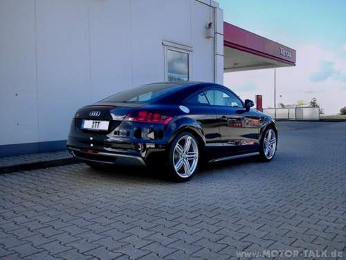

Bitte.:)
Dsc01086

so stelle ich mir das vor:)
Bild: Quelle TTS-Freunde.de
Das sind aber 8X19 ET35 mit 235er
Sind auch keine Originalfelgen, sondern Nachgemachte, die der Hersteller so nicht mehr anbietet.
