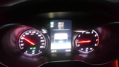

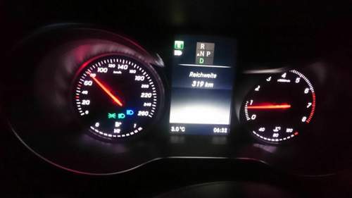

@mike_zz schrieb am 6. November 2015 um 19:09:19 Uhr:
Seht ihr den Segelmodus denn nicht im KI? Ich hatte letzte Woche einen C450 zur Probefahrt, kein Problem den im Eco Modus zum Segeln zu bringen. Auf ebener Strecke Fuß vom Gas und nach kurzer Zeit erscheint statt des E im KI ein blaues Segel. Habe ich nur mal zum Spaß ausprobiert, S und S+ machen bei dem Fahrzeug aber mehr Freude 😁
Bei meinem C300 EZ 9/2015 stellt sich der Segelmodus wie auf den Bildern zu sehen dar:
- die Ganganzeige "D" wird grün
- Drehzahl geht auf Leerlauf
- bei Reichweitenanzeige steht unter der Reichweite das Wort "Segelmodus" (ist leider auf dem Bild wegen Überbelichtung nicht zu erkennen)
Der Segelmodus aktiviert sich auf der Landstrasse immer sobald ich länger als ca. 1 Sekunde vom Gas gehe.
Zum Stadt-, AB-Betrieb kann ich nichts sagen, da ich da nie im Eco-Modus unterwegs bin.
Diesen verwende ich eigentlich nur in der Früh im Halbschlaf, bis der Motor warm ist :-)
*-Gruß
p4car
Dsc-0327
Dsc-0330
Sehr cool... diese Darstellung betrifft aber nur die Non-AMG Fahrzeuge und auch nur Fahrzeuge mit mindestens Modelljahr Code 806.
Segeln aktiviert sich bei betriebswarmer Maschine und ohne vorausfahrende Autos oberhalb von 60 km/h immer nach gefühlt einer Sekunde...
