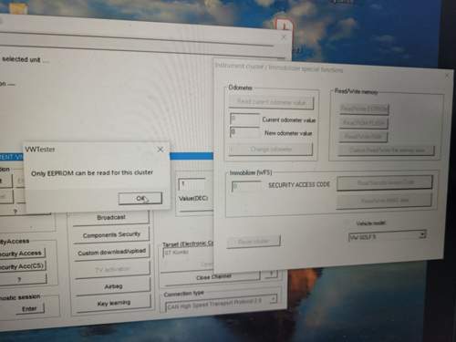

ich habe ein Problem mit der Auslesung und dank meinem noch mangelhaften Wissen kann ich dieses Problem irgendwie nicht lösen. Ich möchte mit vag k+can commander 3.6 den Pin auslesen damit ich den immobilizer für meinen neuen Schlüssel programmieren möchte. Ich benutze das Kabel Vag k+can commander 3.6 und die Software dazu also auch 3.6. Mein Wagen basiert auf CAN. Ich hänge ein Bild an wo die Fehlermeldung steht. Wenn ich auf "Read Security Access Code" drücke kommt "Only EEPROM can be read for this cluster". Wenn ich jedoch Read/Write EEPROM drücke liest er nichts. es wird nichts angezeigt. Was kann ihc da machen?

Lies das MstG aus , geht leichter und der Login Code ist der gleiche .
Themenstarteram 5. Dezember 2023 um 20:54
Leider ist das Motosteuergerät grau und lässt sich nicht anklicken. Nur wenn man über k line ausliest scheint es dass man da rein kann. aber da bei mir nur can funktioniert gibts keine kommunikation über k line.
vielleicht eine andere alternative? vagtacho? anderes interface/software?
