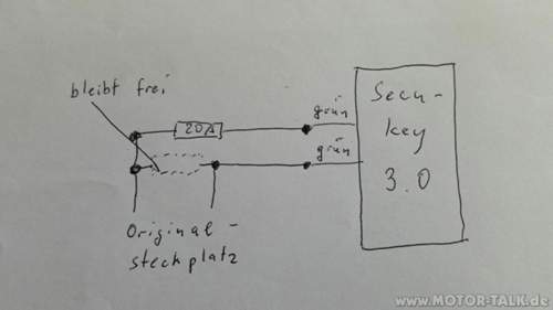

Hat das Secukey 3.0 denn irgend eine interne Absicherung und wie hoch kann man das interne Relais belasten? Beim meinem A5 ist der entsprechende Stromkreis mit 20A abgesichert, so viel sollte das Relais schon schalten können. Hab dazu kein Angaben auf der Bundpol-Seite finden können.
So angeschlossen wie bei Pizzaofen wäre der Stromkreis nämlich nicht mehr abgesichert! Ohne interne Sicherung sollte man es also extern absichern.
Also ich werde die Sicherung in eine externen Sicherungshalter packen um weiter abgesichert zu sein.
Dann den SecuKey einschleifen
@zorro0815 Kannst du ein Foto oder eine Handskizze der von Dir umgesetzten Installation hier einstellen? Verwendest Du das Relais oder das Secukey 3.0? Denke letzteres ist das sinnvollere!

Wenn man theoretisch das Relais nimmt entfällt die zusätzliche Absicherung.
Richtig.

Ich habe einfach eine Sicherung dazwischen geklemmt, ist doch kein Problem. Stromfühendes Kabel zum Secukey einfach eine externe Stecksicherung dazwischen und alles ist gesichert wie zuvor.

Und immer dran denken, nie etwas ungesichert einfach an die Batterie anklemmen!!!

Bei dem Adapter ist das vermutlich nur so etwas wie ich es mir selbst gebastelt habe, nur optisch ansprechender, denke nicht dass das noch eine Sicherung ist sondern vielmehr als einfacher "Stecker" zu sehen ist.
Der Adapter ist nur um den Einbau zu vereinfachen (die alte Sicherung ersetzen um keine Kabel anklemmen zu müssen an die Stromleitungen) aber eine Sicherung muss meines Erachtens noch dazwischen gesetzt werden, nicht das bei einem technischen Defekt das Fahrzeug abfackelt!
Richtig. Danke. Allerdings muss man sich dann noch etwas zusammenfrickeln um die Kabelenden in den Sicherungssteckplatz zu bekommen.
Gibt es dazu auch einen Tipp?
Themenstarteram 10. Mai 2017 um 9:59
Ich habe an der herkömmliche Sicherung oben mit dem Lötkolben 2 Kabel an die Kontakte gelötet und in der Mitte der Sicherung die Verbindung getrennt. Also einen reinen Stecker gebastelt mit 2 Kabeln hinten dran.
Ist wie der beschriebene Adapter nur kostengünstiger. Etwas Bastelarbeit wenn das Fernsehprogramm mal wieder bescheiden ist ;-)
Perfekt. Dann bin ich auf dem richtigen Weg. Ist halt bei meiner mini Sicherung etwas fummelig. Sollte aber klappen. Mit Schrumpfschlauch die Isolierung wieder herstellen; Isolierband tut's auch.
Der Sicherungsabgriff von Bundpol ist recht teuer. Ich werde es mit einem solchen Sicherungsadapter machen: https://www.google.de/search?...
die sind so aufgebaut: https://www.google.de/search?...
Dabei brauch ich nur die Original-Sicherung weglassen, die vom "neuen Stromkreis" kommt rein und das Secukey 3.0 wird wie in der Skizze angeschlossen. Soll komplett und spurlos rückrüstbar sein.
