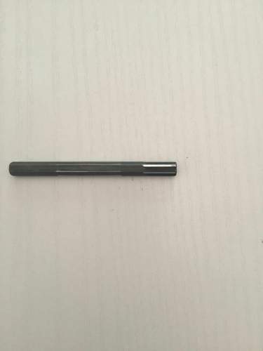

anbei ein Foto meines Sechkantstiftes für den Ölpumpenantrieb.
Er wurde heute gewechselt, das Fahrzeug hat den CR-Motor (cbab, BJ 07/2008) mit ca. 157.000 km Laufleistung.
Nachdem bei meinem letzten Fahrzeug ein vom Werk aus fehlendes 20-Euro-Teil einen 4000 Euro-Schaden verursacht hatte, habe ich den Sechskant mal auf Verdacht wechseln lassen....
Habe mal eine Anleitung gefunden, vielleicht hilft das?
Und das habe ich noch in einem anderen Forum gefunden:
Bis 03.11.2009 wurde bei CR derselbe Mitnehmer (72mm) verbaut, wie bei den PD Motoren }> genau so schlimm
Ab 04.11.2009 bis 30.11.2010 wurde bei CR ein längerer Mitnehmer (100mm) verwendet, somit auch ein anderes AGW Modul }> nicht so schlimm
Ab 01.12.2010 wurde bei CR ein geänderter Mitnehmer (77mm) verbaut, somit auch wieder ein anderes AGW Modul }> weniger schlimm

Du kannst beim Kauf eines 6-Kantes beruhigt sein, wenn der nicht ein Ladenhüter ist wirst Du immer einen aktuellen Stift bekommen und da ist der Index mindestens C oder D . Ob Deine Aufnahme für den 6-Kant taugt kannst Du nur feststellen wenn Du die Ölpumpe ausbaust sonst checkst Du nur die Aufnahme der Ölpumpe und die ist so gut wie immer ok, also 10 min investieren und raus mit der Ölpumpe und dann checken.

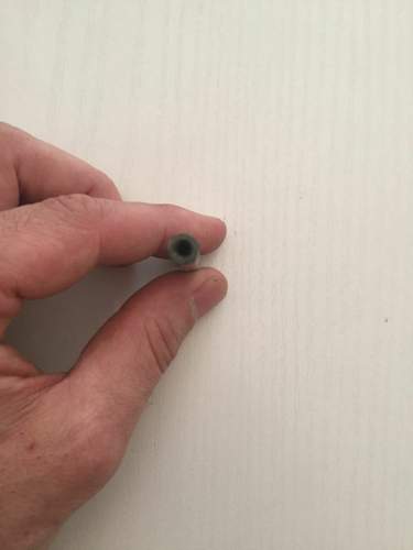

Habe den Sechskant jetzt bei 190tkm gewechselt.
Motor ist ein cbab Bj 08
Img-3139
Img-3140

wie schon oft gesagt muss die Ölpumpe nicht ab.
Den kleinen Sprengring raus und den Stift zur Zahnriemenseite raus ziehen.
Aktuell wurde bei meinem der 03G 115 281 F eingebaut und der alte sah nach 150.000 km so aus wie der obere von Swoomp.
Ja ich möchte die pumpe rausmachen um zu schauen ob die Aufnahme von der 6Kant beschädigt ist :( wie bekommt ihr den Seegering raus wenn keine Zange vorhanden ist gibt es ein Trick? Habe zange jedoch keine spezielle Mikrozange für das.
Ohne Zange haste Probleme den raus zu bekommen.
Kauf dir den neuen Sprengung mit 6 kant , ab in Baumarkt und ne passende Zange gekauft.
Ölpumpe geht nur ab durch abbauen der Zahnräder und da brauchst du dann noch mehr werkzeuge.
Ich dachte nur den Rüssel runter und dann die Schrauben von der Pumpe Lösen? Doch nicht das kompette AWM
Am besten zuerst den Sprengung raus und dann den 6 kant raus ziehen und dann kannste die Ölpumpe nach unten abnehmen. Mit verbauten 6kant bekommst die Pumpe nicht raus.
