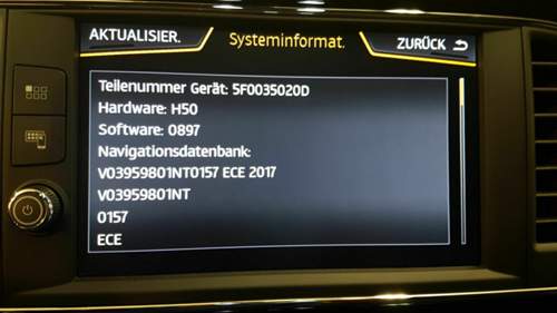

Ich habe damals Mapcare zu meinen Leon mit Navi plus hinzugebucht. Nun hat mein Leon bereits 2 Jahre auf der Uhr und ich dachte, es wird mal Zeit für ein Kartenupdaten. Also habe ich nach Seat Anleitung den Download über navigation.com angestoßen
Hier der Link zum Download:
(http://www.navigation.com/.../...uEaBhRJZDJlQoTMQkPDqdp8m_ykhr1T_N?...)
Link zur Anleitung:
Die Datei ist etwa 24 GB groß, dementsprechend dauert der Download (bei 16mbit). Nachdem der Download abgeschlossen war, habe ich die Daten auf die empfohlende, zuvor in FAT32 formatierte, SD Karte (SD HC Class 10 32 GB) entpackt. Nachdem die SD Karte mit den Dateien bestückt wurde, bin ich zum Auto um die Installation anzustoßen. Wenn ich die SD Karte in den SD Slot1 oder 2 stecke, erscheint ein Hinweis, sinngemäß "Navigationsdatenbank erkannt". Allerdings lässt sich das Update nicht über die Updatefunktion des Navigationsmenüs aktualisieren. Es macht den anschein als wenn die Daten nicht gefunden werden, er sucht, sucht und wirft nach etwa 3-5 Minuten eine Fehlermeldung aus. Diese besagt dass die Quelle oder Daten nicht korrekt sind ...
Habe schon zwei SD Karten probiert, die Ordersturkturen angepasst, Karte auf lock oder unlock gestellt, alles ohne Erfolg.
Die SD-Karten arbeiten jeweils mit einem Adapter. Könnte es daran liegen?
Ich hoffe ihr könnt mir weiterhelfen...ich bin ratlos =/
PS: Im Anhang findet ihr meine aktuellen Daten vom Navi ...

Kann ich mit diesem meinem Navi Plus System
Bj 04/2017 - Facelift
Das Update Mai 2017 von Seat aufspielen ?
Ganz oben habe ich 5F0 stehen was mich irritiert
Keiner von den Facelift Fahrern schon probiert mit dem Update ?
Wenn ich morgen Zeit habe mach ich mich mal dran
keiner bisher ein update der Kartenmaterialien gemacht beim facelift? 😰
Wenn dein Navi das Update anzeigt, warum machst du es denn nicht einfach? Was irritiert dich an der 5F0? Die 0 steht lediglich dafür, dass das Teil für alle Varianten des 5F gleich ist.
mich irritiert das in einer meiner Zeilen tatsächlich 5F0 steht.. und ich angst habe das ganze dingens zu zerschiessen....
auf der Seat Seite findet sich ja nix speziell für den Facelift...
5F0 035 020 D ist halt die Teilnummer des Geräts. Was sollte denn da stehen? 🙂
Mit 5F5 wird sie nicht beginnen, weil das Navi bei Leon ST, SC und 5Türer identisch ist. Daher 5F0
Alternativ fahr doch zum Seat Händler und mach das Update mit ihm zusammen. Dann kannst du ihn ankacken falls es das Navi tatsächlich zerreißen sollte (wovon ich aber nicht ausgehe)

ich habe das Naviplus mit Mapcare.
ich dachte da zieht man sich die Daten auf ne Karte und spielt die im Navi auf ???
oder hab ich was falsch verstanden am Prozedere mit Mapcare?
