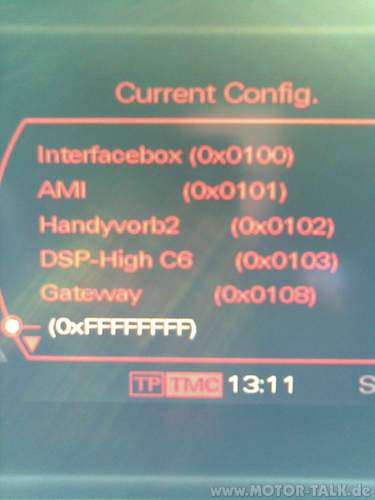

Hallo Leute,
ich muss bezüglich des SDS noch einmal melden. Zuerst einmal meine Historie der letzten 4 Wochen:
- SDS in der Bucht gekauft von Händler der es als ungeprüft verkauft hat. Laut vorherigen Käufern haben deren SDS aber immer funktioniert, daher dacht ich - kein Problem.
- SDS bekommen und eingebaut. Im "Setup-Return" Menü wurde es auch sofort als "SDS 3500 DE" angezeigt, bei Betätigung der Taste am Lenkrad aber "Taste nicht belegt", bei meiner Freisprecheinrichtung geht seither das Mikro nicht mehr
- anschließend zum freundlichen der den Komponentenschutz entfernt hat und es versucht hat zu codieren. "Taste nicht belegt" kam aber immernoch, also dachte ich, dass es wohl an meinem alten MMI Stand liegen wird
- also MMI Update auf 5570 und alle Komponenten mit hochgezogen (SDS war eh schon auf dem allerneusten Stand)
--> SDS ging aber auch nach dem Update nicht!
Also einen VCDS User in der Nähe aufgesucht und um Hilfe gebeten. Er sagte, das SDS ist im Gateway korrekt codiert. Er kann außerdem direkt auf das SDS zugreifen und es meldet keinen Fehler. Nach langem suchen ob das SDS noch irgendwo reincodiert werden muss hat er dann aber aufgegeben. Wir haben noch im Telefon das SDS light kurz aktiviert um zu schauen ob das geht und das funktionierte - auch hat es meine Befehle über das Mikro verstanden, Freisprech ging trotzdem nicht. Nach der Aktion haben wir das SDS light aber auch wieder rausgenommen und nun stehe ich wieder wie vorher da. SDS wird überall angezeigt ohne Fehler nur bei Betätigung der Taste kommt "Taste nicht belegt".
Was kann ich noch machen??? Haben wir irgendwo vergessen es zu codieren? Er hat wirklich überall reingesehen und nichts gefunden wo er es noch hätte codieren können!?
Könnt ihr mir helfen oder einen Tipp geben??? Kann das Modul defekt sein auch wenn es erkannt wird und keinen Fehler meldet???

Hallo Wolfgang,
danke für deine Antwort aber das A6 Wiki hab ich schon rauf und runter gelesen und das was da steht hilft mir nicht weiter. Wir haben das SDS ins Gateway eingetragen, Komponentenschutz entfernt und es wird überall erkannt - funktionieren tut es trotzdem nicht obwohl keinerlei Fehlermeldung angezeigt wird!
Kann das SDS defekt sein auch wenn keine Fehlermeldung erscheint und es in allen Systemen erkannt wird? Soll ich vielleicht nochmal das MMI Update drüberlaufen lassen? Ist war alles auf dem aktuellsten Stand aber naja...
Noch irgendjemand ne Idee was ich probieren kann?
Überlege schon mir ein neues SDS zu kaufen und es erneut zu probieren was mich echt nerven würde...Hab ja nun schon das SDS gekauft und Kohle für Komposchutz und Codierung plus Fehlersuche ausgegeben...

So nun noch ein paar Neuigkeiten, in der Hoffnung, dass mir doch noch jemand helfen kann.
Über das SDS heute nochmal das Update (obwohl schon Version 630 drauf war) drüberlaufen lassen - keine Veränderung, es wird weiterhin "Taste n. belegt" angezeigt.
Im Anschluß das SDS noch einmal ausgebaut und Pins angeschaut - sind komplett in Ordnung! Mit ausgebautem SDS hat dann auch das Mikro meiner Freisprecheinrichtung wieder normal funktioniert.
Ich habe nochmal ein Foto vom Eintrag im MMI Menü gemacht (siehe Anhang). HW-Nummer passt ja, kann es sein, dass SW-Nummer (4E0 910 754 R) und HW-Index (H45) nicht zu meinem Fzg passen?? Mein A6 ist BJ 03/2006. Muss man irgendwie auf die Kompatibilität von HW-Index oder SW-Nummer achten muss?
Ich weiß langsam wirklich nicht mehr weiter und hab schon fast die Lust am SDS verloren...
Ich hoffe jemand von euch meldet sich nochmal.
