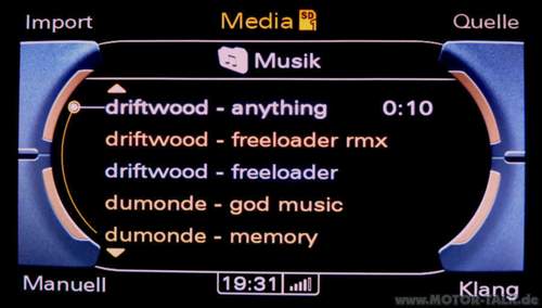

habe in meinem rs eine navi plus mmi drin und kann ja SD karten bis 32gb rein machen........jetzt hab ich eine 16gb sd karte drin aber es werden nicht alle mp3 dateinen gespielt......die lieder springen dann einfach weiter !!!
woran liegt das.....??? ist die datei fehlerhaft oder zu gross oder zu klein ???
im pc gehen alle mp3 lieder zu 100% !!!
wäre super wenn ihr mir weiter helfen könnt......
gruss alex

Werden die Titel ausgegraut (überhaupt nicht gespielt) oder springt er mitten im Titel weiter?
Gruß DVE
P1040140
werden nicht gespielt.....überspringt die einfach und geht zum nächsten lied......teilweise sogar 5 oder 10 titel.....und sagt dann datei fehlerhaft....... 🙁 !!!
wie gesagt im pc geht es mit jedem mp3 player gehen die dateien....weiss nicht was ich machen soll.....😕

Welche Software-Version hast Du? 0070 oder 0150? Bei der neuen 0150 habe ich auch bestimmte MP3s, die übersprungen werden, ohne erkennbare Logik.
Wenn MP3s gar nicht angezeigt werden, liegt es in der Regel daran, dass der Dateiname länger als 64 Zeichen ist.
gute frage.....wo kann ich das feststellen welche software version ich habe ???
das auto ist von 11.2009......😕
nö angezeigt werde die ja......werden nur nicht gespielt bzw übersprungen......!!!!!

Es werden auch etliche Lieder, die zwar gesehen und angezeigt werden, einfach übersprungen?
So, habe das heute auch gehabt: Grund dafür sind (bei mir) die [... ] im Titel oder der Beschreibung. Titel wird dann zwar angezeigt, aber nicht abgespielt und übersprungen.
Sprich: Evtl. kommt er mit Sonderzeichen oder ähnlichem im Dateinamen oder im ID3-Tag nicht zurecht?!
