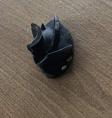

Kurze Zeit später ging die Temperaturanzeige und die Motoranzeige an, in der Werkstatt wurde ein defekter Temperaturfühler diagnostiziert. Ein Garantiefall.
Darüber hatte ich schon berichtet.
Gestern konnte ich die Maschine nach dem Wechsel des Fühlers wieder abholen. Vorher bin ich aber noch ca. 200 Kilometer rumgetuckert, weil ja die Maschine laut Angaben des Meisters gar nicht zu warm würde.
Allerdings war bei ca. 5000 Umdrehungen der Begrenzer aktiv.
Nach dem Abholen ging das Spiel mit der Temperatur und der Motorleuchte wieder los...

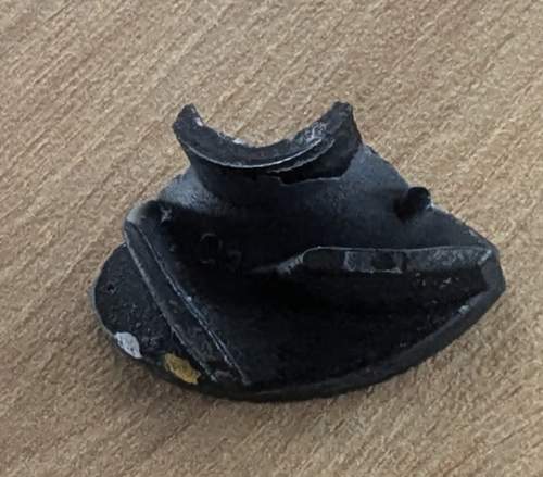

Ich bin dann zur Werkstatt zurück, die haben mal den Deckel vom Kühler geöffnet. Mit dem Druck kamen auch irgendwelche Dinge aus dem Kühler, die da definitiv nicht reingehören. Es sah so aus wie zerkochte Putzlappen oder Dichtungsreste!
Ich vermute, da war ab Werk schon was im Kühlkreislauf, was sich dann bei höheren Drehzahlen nach der Entdrosselung gelöst hat und in Pumpe und Kühleasserkanäle gespült wurde.
Dadurch kam es tatsächlich zu Überhitzungen, die aber im Kühler gar nicht ankamen. Denn der Kühler hatte ja 25 Grad weniger Temperatur als der Motor. Deshalb war ja auf den Fühler getippt worden...
Nun gibt's einen neuen Garantieantrag.
Mir ist jetzt nicht klar, ob der Motor gelitten hat durch die hohen Temperaturen. Und ob die Schmierung mit Motoröl gereicht hat, denn laut Aussagen des Meisters ist die Ölpumpe mit der Wasserpumpe zusammen 1 Bauteil mit jeweils einer Kammer für Öl und einer Kammer für Kühlwasser und einer gemeinsamen Welle.
Und wenn die Wasserpumpe durch Fremdkörper blockiert war, würde ja auch die Öl-Seite gehemmt .
Ich bin mal gespannt, wie die Sache ausgeht. Für die Zeit der Reparatur habe ich eine Speed 400 bekommen.

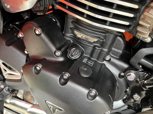

Hi zusammen, ich würde gerne an meiner Scrambler ein Ölthermometer installieren. Jetzt kommt es ja unter anderem darauf an, welches Gewinde dieses haben muss. Ich habe gerade mal nachgemessen: die Öleinfüllschraube scheint einen Gewindedurchmesser von 15mm zu haben. Da habe ich kein passendes Thermometer gefunden…
Unter der Öleinfüllschraube befindet sich aber noch eine weitere Schraube, mit Inbus. Ist das vielleicht der Platz für ein Thermometer? Ich habe die Schraube nicht losbekommen, und wollte auch keine rohe Gewalt einsetzen.
Hallo Nimrod,
eventuell passt dieses Ölthermometer:
https://www.classicbike-raisch.de/.../oel-temperaturmesser?...
Ruf doch da mal an und Frage nach!
Ich habe heute die Diagnose der Werkstatt bekommen und nun wird ein neuer Garantieantrag gestellt:
Das Turbinenrad der Wasserpumpe war gebrochen, daher gab es keinen funktionierenden Kühlkreislauf mehr...
